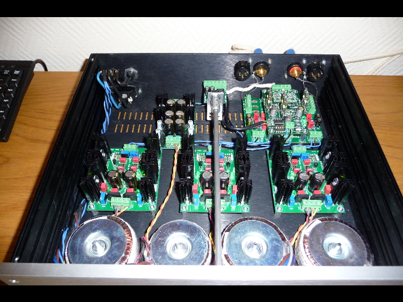

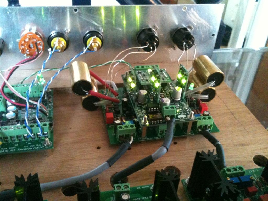

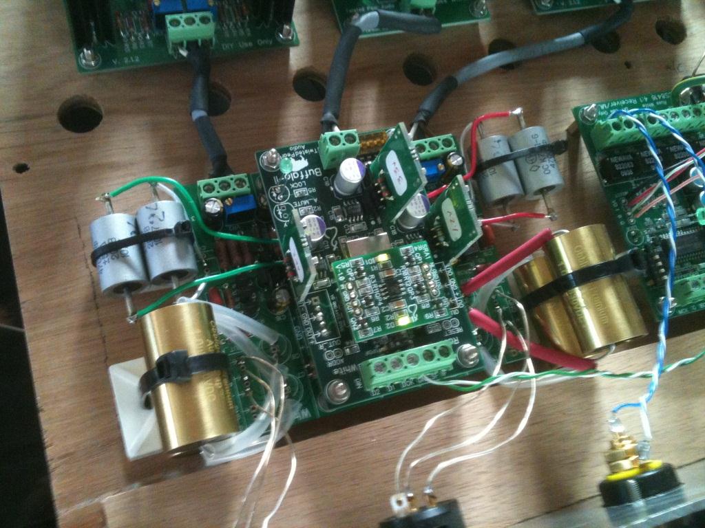

@ Leif: Når jeg kikket oppi Bøffelen din så så jeg tre trafoer, to eller tre Twistet Pair strømforsyninger (som du viste meg) og dac kortet. Stemmer det?

ka i helsike :eek: :eek: her har d skjedd saker og ting.
låter det bedre da leif ?

dårligere mao...
Snart trenger du et ekstra kabinett for oppgraderingene ;D

aldri!
jeg liker det eikekabinettet, ulakkert!
