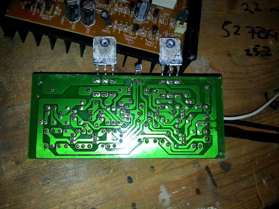

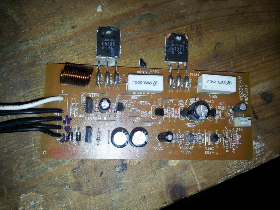

har noen forsterker kort som jeg tenkte å bruke til ett eller annet,men vet ikke hvor høyttalere og trafo skal kobles,
pga 4 svarte umerkede ledninger og en hvit komer fra krets kortet,setter pris på svar.
legger ut bilder slik at dere kan komme med tips.

1. Ut
2. Negativ spenning
3. Positiv spenning
4. Jord
5. Inngangssignal

er du helt sikker? skal 1 og 5 til høyttalere?

Da er vel 4 felles for både inngang og utgang (jord).

litt dumt spørsmål kanskje,hva brukes nr 5 til da?
trodde ingangs signalet var de lille stikket på høyre side

Det har du sikkert rett i. Så den ikke.
