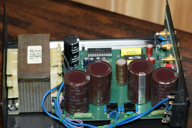

Her er et bilde av dac'en...

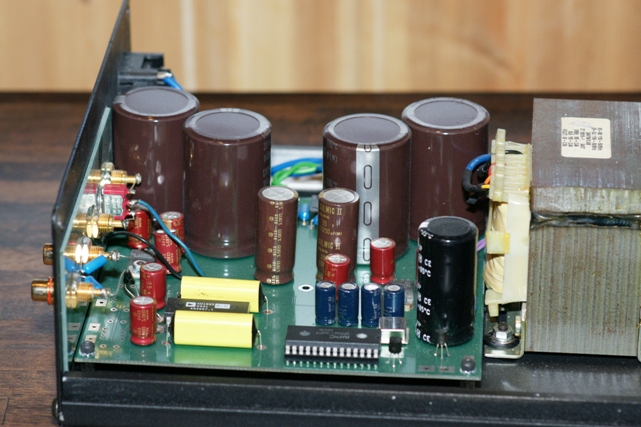

Og et fra andre siden...
Her en close up på dac chipen og de to som jeg ble anbefalt å bytte... det er de som sitter nærmest selve chipen.

Det er altså de to røde... originalt er det Elna Cerafine 100uF/25V, som da evt. skal byttes ut med Black Gate NX 220 uF/6.3V.
Det brukes totalt 8 av denne typen Elna kondensatorer i dac'en. Men det er bare de to som sitter nærmest selve chipen jeg har blitt anbefalt å bytte.
