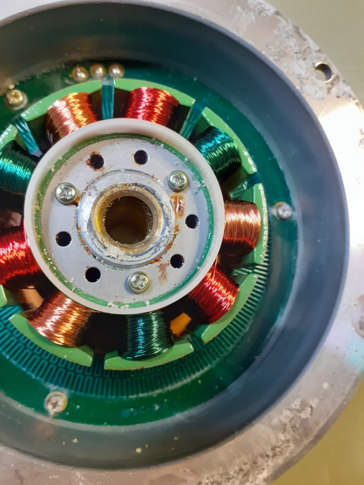

Har en Pioneer PLC 590 som mest sansynleg her en brent spole på motoren og spør her om det er noen her som har tips til hvor jeg kan få viklet den om?

Legger ved nokre bilder.

Hm... har du kontrollmålt at det faktisk er brudd? Ser ikke ut som noe er brent, så.... derimot noe som ser ut som korrosjon..?
I alle fall - om Noratel tar en omvikling blir det i alle fall dyrt. Mange timers puslearbeid...

Ikke jeg, men reperatøren har. Regner med det blir dyrt ja. Vi får se.

Etter en kontrollmåling, som Aurora er inne på, så viser det seg at det er ingen brudd i spoler på motor, men derimot en IC til motorstyringen.
Denne er nok bortimot umulig å få tak i, men fant en på ebayen, som vi mener skal gå.
Men et lite spørsmål, er det noen som har/vet om ekvivalent til IC,er. Denne har betegnelse: PA2003(Pioneer)
