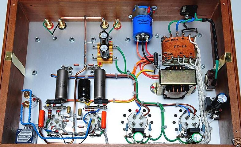

Tror at et KIT er å anbefale for en førstegangsrørbygger. Dette fordi det er dyrt med frakt å få deler herfra og derfra, videre er lay-out og ledningføring og jording viktig med tanke på støy og brum, dette fremgår sjelden av skjema. Strømforsyning og spenning fra trafo leser man heller ikke alltid utifra kretsdiagrammene..
Vedlagt er bilde av rørforsterker basert på KT88 ( evt KT120) triodekoblet, den følger ikke alle regler for jording og ledningføring men er meget stille ( under 1 mv brum), skjema er vist under...
PS den gir 7.5 watt mot 8 ohm last på 4 ohms utgang med forvrengning på 3.2%. Et respektabelt resultat:D
Vis vedlegget 331765
Vis vedlegget 331766
det der var jo vakkert.

Har du fulgt byggebeskrivelsen eller har du gjort det på din måte?
Sjeldent å se noe så ryddig.

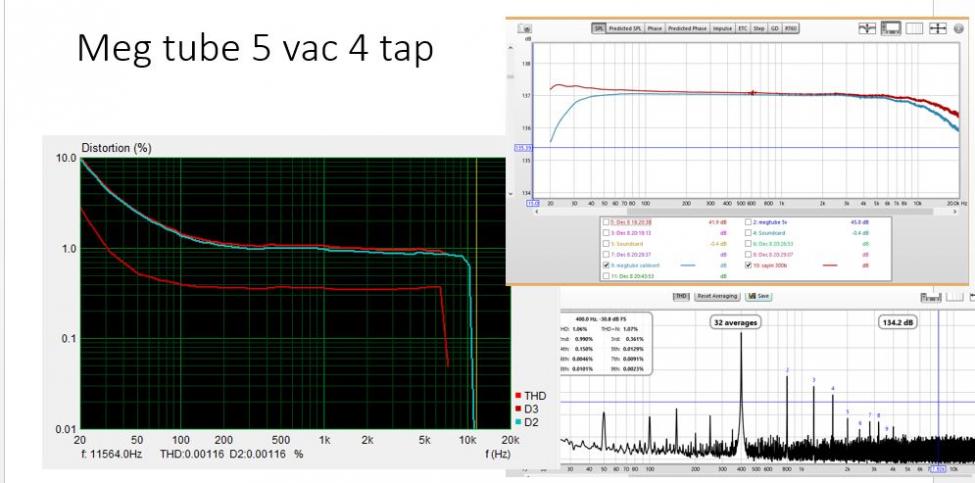

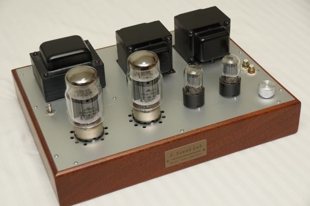

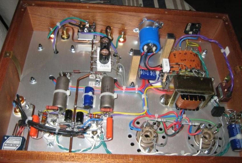

Forsterkeren min er laget av en halv-hel?proff diy'er som desverre gikk dukken. Min ble laget på bestilling og var en variant av forsterker de solgte på Ebay. Håndlaget i Israel under navnet J Sound labs og MEG tube Audio. Desverre begynte de å røre på samme vis som Welborne, dvs de leverte ikke varer det var betalt for, og nå er brødrene Girshin ute av business. Synd for den spiller flott til tross for små utgangstrafoer som begrenser bunnen. Men hva man man forvente til 9000 kr inkludert frakt og 25% importmoms:rolleyes:
Slik måler den ved 3 watt ut.. -1dB ved 20-20kHz, 1% forvenging

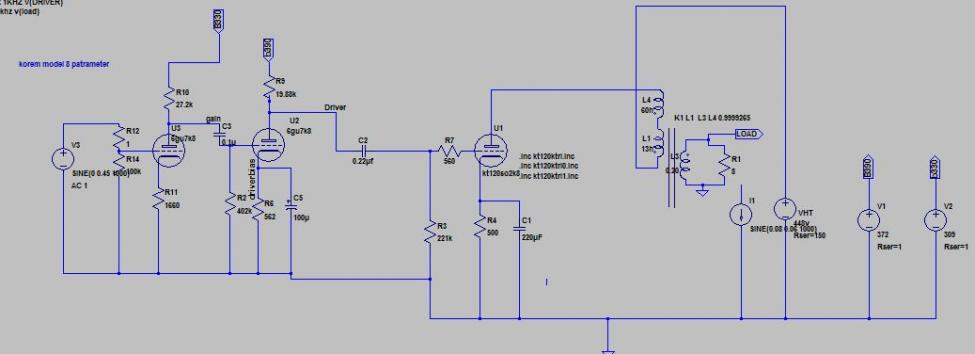

går allerede på 80 mA og 385 Vol anode-kathode, peanuts for KT120. En simuering med lavere Rk og 100mA viser effektendu sier men bare 0,5 db i dette verktøyet. kan vel likegjerne øke C3 mellom driver og KT120?
