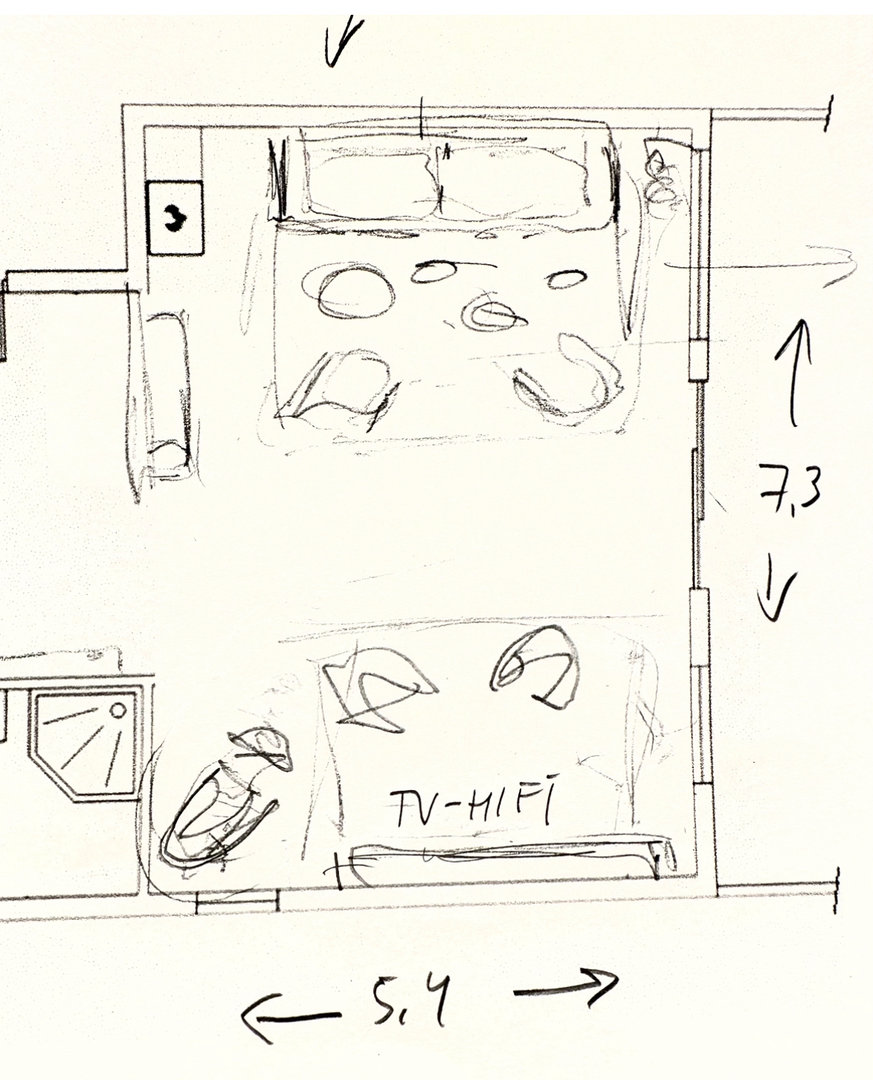

Med å måle stua i råbygg for å finne sånn ca den/de store peakene i bassen i en svært hektisk byggeperiode?
jeg trenger frekvensene i det store peakene for å dimensjonere bakveggens respektive flater i bindingsverket
Jeg har ikke noe stereo tilgjengelig nå så et par høyttalere og en forsterker man ikke er redd for trengs
samt måling
kanskje noen har stereo og en annen kan måle?

Hei Hornlyd
Er rommet ditt alminnelig (kanskje ikke så alminnelig i praksis) rektangulær?
Det enkleste er til en start å få et overblikk over egenfrekvens-spektret i rommet. Du kan evt. bruke en online calculator:

Jeg forstod den ikke. Hva får du ut av dette da? :)
Til venstre er det en stor åpning mot stor gang.
256 takhøyde

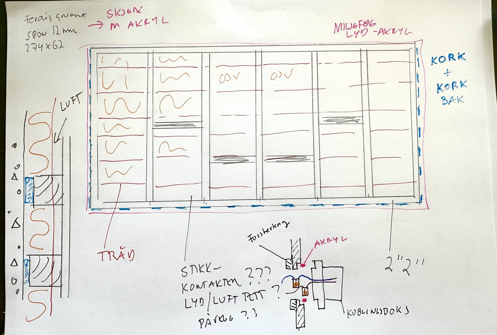

Jeg tenker at hvis jeg varierer størrelsen forskjellige steder på veggen så lager jeg en bredbåndet bassfelle?
256 takhøyde
Du spør til de store peakene i bassen, og jeg tenkte at frekvensene lar seg beregne, og de tydeligste peakene er uten tvil de laveste ... men jeg ser på skissen din, at dersom du ikke kan stenge av stuen mot gangen, da blir det en litt vanskelig oppgave å beregne på dette rommet. Så bra med en skisse.

7,6m vil nok sannsynligvis gi deg noe ved 23Hz og 46Hz (344m/s / 7,6 m / 2)
Delt på 2 til slutt på grunn av at det er en halvbølge.
Du sliter vel med å lage et panel som har så lav tuningfrekvens som 23, med 46 er vel innafor?

Velplassert er ikke mulig. Det blir inwall/onwall fordi høyttalerne (JBL M2 beryllium custom) skal plasseres i diger plassbygget reol.
Jeg tenker jeg fokuserer mest på naboen og litt mindre på mine bassnoder pluss at kunstnerkona skal ha maleri vegg hvor det enkelt skal kunne skrus inn små skruer til oppheng
så lager jeg variable flater som gjør at veggen blir på en måte bredbåndet i øvre bass
veggen blir som en propp avkoblet med kork og fuget med viskoelastisk akryl
isolasjon mot naboens betongvegg bundet opp med tråd for å får 1 cm luft gleppe
12 mm spon
også har jeg et stk ledning som må gjennom veggen på en eller annen måte. Dropper skjult el og kjører påvegg
