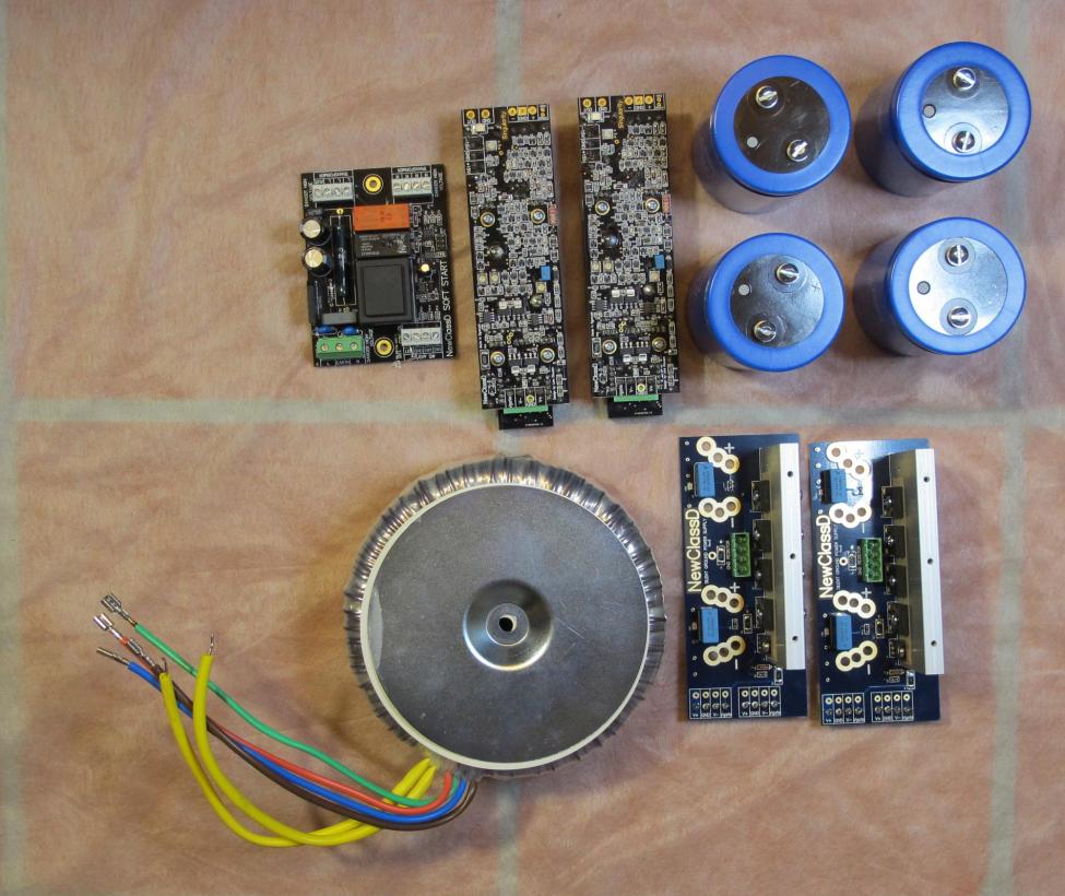

    Har lest diskusjonen her inne om klasse D forsterkere med stor interesse og har nå bestemt meg for å sette sammen et sett fra danske NewClassD og teste det opp mot en Bryston 14B som jeg bruker på et par IMF RSPM MK VII. Så deler ble bestilt og de venter nå bare på noen små justeringer på kabinettet før montering kan starte.
    Tidligere har jeg hatt et par Midgard 6.1 som forsåvidt spilte greit sammen med et par Martin Logan og det er vel den eneste erfaring jeg har med klasse D forsterkere. Har ikke tenkt så mye på teknologien som ligger bak når jeg har vurdert forsterkere, men av det jeg har hatt i hus av effekttrinn er 14B desidert det beste jeg har hørt. Selv IMFene får det de skal ha med dette trinnet.
    Så det som blir spennende er om dette:
    kan gjøre en like god jobb som denne:
    når det er denne som er koblet til:
    Hvis det er noen som har bygget NewClassD forsterkere før så tar jeg gjerne imot tips. Flere bilder vil følge underveis.

    Da begynner ting å ta form. Med tanke på alt som finnes der ute av DIY vil jeg si at dette må vel være noe av det enkleste å bygge selv. Den største jobben er å få tatt ut hull til kontakter. Jeg bygger dette sammen med min sønn på 17 år som ikke har noen erfaring fra elektronikk og jeg tror at han uten problemer kunne satt sammen dette settet uten mye hjelp. Hvis dette i tillegg låter HighEnd er det vel verdt tiden brukt og pengene.
    Hvis jeg skal sette fingeren på noe negativt må det være at printene ikke så ut til å være rengjort samt at noen av soklene var loddet skjeivt på, men dette er vel for bagateller å regne.

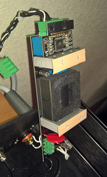

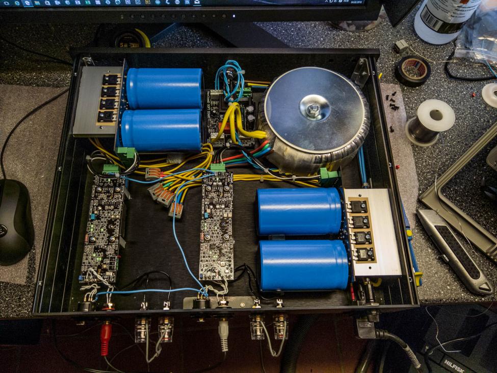

    Nå er alle komponentene på plass og loddet. Det er tid for testing. Alltid spennende å sette spenning på et selvbygg for første gang. Heldigvis ingen dramatikk, kun et lavt klikk fra reléet på softstart modulen og alt var klart til musikk. Forsterkeren var koblet til linjeutgangen på en PC og når jeg beveget musen for å åpne en musikkfil kom det en del høyfrekvent støy fra høyttalerne. Når musikken startet og muspekeren lå i ro var det ingen ting å høre. Etter noen minutter hvor alt så/hørtes ut til å være normalt var det bare å koble ned og flytte forsterkeren inn i musikkrommet. Bryston ble koblet ut og NewClassD koblet inn. Også denne gangen var det plutselig mye støy som hørtes i høyttalerne, men av en eller annen grunn forsvant den etter 15-20 sek. uten at jeg gjorde noen endringer. Utover testen skulle det vise seg at forsterkeren er svært følsom for hvordan man kobler kabler og strøm sammen i oppsettet. Kommer til å sende en tilbakemelding til Lars Clausen og høre hva jeg kan gjøre for å redusere følsomheten her. Mulig det er problemer med layouten, så hvis det er noen med erfaring fra selvbygg og som har noen gode forslag til justeringer ut i fra bildet så er jeg takknemlig for tilbakemelding.
    Så til lyden. Vi starter med et rolig piano stykke uten de store dynamiske utslagene. Ikke noe å utsette på lyden her. Flott klang i flygelet uten noe som stikker seg ut. Bredde og dybde er stort og flott slik jeg husker det via Bryston.
    Neste kutt er fra Larry Carlton i Paris. En liveinnspilling med mye trøkk. Dette låt virkelig bra! Etter flere spor fra samme skive må vi koble tilbake til Bryston for å sjekke for her hørtes det ut som vi hadde en mye bedre definisjon i bassen. Tilbake med Bryston foran høyttalerne spiller vi gjennom de samme låtene, men etter et par gjennomspillinger er vi ikke like sikre. NewClassD kobles inn igjen og vi spiller gjennom en lang rekke kjente låter. Vanskelig å huske lyd, men etter litt mere lytting festet det inntrykket seg at NewClassD var bedre definert i bassen. Forsterkeren oppleves generelt som om den har en nøytral klangbalanse uten noe som stikker seg ut eller som oppleves som fraværende. Diskanten blir aldri hard selv på innspillinger som jeg ofte opplever som harde. Van Morrison har noen innspillinger som jeg ikke kan høre på enkelte anlegg da stemmen blir "skjærende". Via NewClassD var det "greit nok" uten at det ble direkte ubehagelig. Mellomtonen opplevdes som velloppløst og behagelig. Igjen ikke noe som tiltrekker seg oppmerksomhet. Bassen var vel det som imponerte mest. Her gikk diskusjonen på om ikke NewClassD faktisk hadde en bedre definisjon i bassen og på flere opptak var opplevelsen at klangfargen på basstrengen var bedre definert på NewClassD. Disse modulene må være et godt utgangspunkt for en SUB forsterker.
    Nå er ikke et par IMF fra tidlig 80-tall hva jeg vil kalle et analyseverktøy, men de spiller med et stort og bredt lydbilde og har en bass som få av dagens høyttalere kan matche. De er tunge å drive og uten en forsterker som kan levere nok strøm, vil bassen fort bli ullen og uten definisjon. NewClassD hadde ikke noen problemer med å levere nok kraft uansett hvor høyt vil spilte. Måle kartet til Bryston viser at den kan levere i overkant av 650W. NewClassD skal kunne gi 300W. Begge forsterkerne har mer enn nok av kraft til å drive disse høyttalerne og dobbel effekt er jo "bare" 3dB så noe stort utslag bør det ikke gi.
    Det inntrykket som jeg sitter igjen med etter de få lyttetimene er at Lars Clausen har laget et par virkelig gode moduler. Jeg har dessverre ikke noe erfaring med Hypex eller andre fabrikanter så hvordan NewClassD står seg mot disse kan jeg ikke si noe om. Det jeg kan si er at ved en direkte sammenligning mot Bryston 14B savnes ingen ting. Er Bryston på vei ut? Nei, men hadde jeg skulle valgt i dag hadde jeg nok valgt NewClassD. Om ikke bare for lyden så for gleden ved å skru sammen noe selv. Mitt eneste ankepunkt er støyen som jeg nevnte tidligere. Jeg regner med at det er en løsning på det og når jeg får svar fra Danmark vil jeg oppdatere her. I mellomtiden skal forsterkeren testes litt rundt i andre anlegg for å se om førsteinntrykket holder.

    Her kommer en oppdatering i forhold til støyproblemene jeg opplevde i starten.
    Etter at alle delene var samlet og forsterkeren var klar til å få spenning var det en liten skuffelse med all støyen som var til stede når strømmen ble slått på. Jeg fikk en klar og tydelig pipetone i begge kanaler når XLR kontaktene ble brukt, men ikke når RCA kontakter ble brukt. Alle ledninger og koblinger ble sjekket og spenninger målt uten at jeg kunne finne noe galt. Jeg regnet med at dette var et jordstøy problem og prøvde forskjellige løsninger uten at problemet ble løst. En e-post med beskrivelse av problemet ble sendt til konstruktør Lars Clausen og nesten umiddelbart etter kom det et forslag til løsning. Etter litt frem og tilbake på e-post ble det funnet en løsning hvor bunnen på forsterkermodulene ble isolert fra kabinettet. Få dager etter at løsningen var funnet kom det en pakke vederlagsfritt i posten fra Lars Clausen med varmeledende tape som skulle settes under modulene. (Se bildet under) 4 nylonskruer og modulene sitter godt isolert som de skal. Når spenningen settes på er forsterkeren helt tyst og det har ikke vært noen andre problemer siden.
    Nå står forsterkeren og trekker på et par Revel Salon 2 og, her som på IMF RSPM MK VII, er det ingen pusteproblemer å spore. Klar, ren lyd uten noe frekvensområde som stikker seg ut. Lydbildet har god bredde og dybde og er fult på høyde med Bryston. Nå har jeg ikke sammenlignet NewClassD og Bryston på Revel, men så langt savner jeg ingenting. I den grad Klasse D har vært mindre bra enn andre forsterkerprinsipper i dette prisleiet er det iallfall ikke noe mangel på "High End" følelse her. Jeg må også berømme Lars Clausen på NewClassD for veldig god oppfølging og rask respons på alle henvendelser. Å bygge denne forsterkeren har vært morsomt selv om det ikke er så mye elektronikk kunnskaper som trengs. Nå frister det å bygge to monoblokker til et nytt oppsett. Hvis noen går med planer om å bestille moduler fra NewClassD henger jeg meg gjerne på for å kanskje få en grupperabatt. Send meg gjerne en PM.
