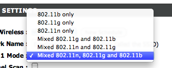

Slik ser det ut hos meg.

Om jeg husker riktig er ikke g en eldre overføring- Er du sikker på at ruteren har aktivert dette valget da BT ? Jeg ville sjekket..

Sånn ser det ut:
Wireless Radio : Enabled .
802.11 Mode : Mixed 802.11n, 802.11g and 802.11b .
Channel Width : 20MHz .
Channel : 3 .
Secondary Channel : .
WISH : Active .
Wi-Fi Protected Setup : Enabled/Configured
Det betyr vel at 802.11g allerede er aktivert?

Jo, - søren trodde jeg hadde løsningen.. ;D
