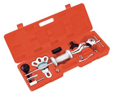

Lurer på om det finnes noen god teknikk for å få det av utenom å sette på felgen og dra i hjulet?
Holder på å bytte hjullager bak på min gamle ford da det gamle hjullageret ikke ville rulle lengre.
Finnes det noe verktøy på biltema til den oppgaven f. eks?

Hva er slagters?
Det e en sak som består av ei lang stang med stopp i ene enden og div.festeanordninger i andre,og et stort lodd som glir på stanga. Dette dryler du hardt mot stoppen.. see?
