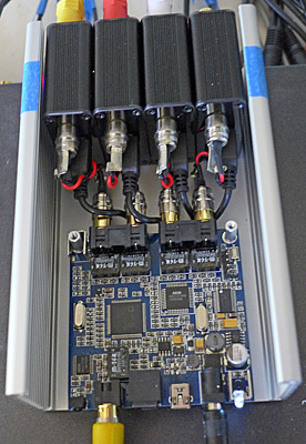

Det ventes inn en NanoDigi 2x8B. Wtf?
http://www.minidsp.com/products/minidsp-in-a-box/nanodigi-2x8-b (i kabinett)
http://www.minidsp.com/products/minidspkits/nanodigi-2x8-k (på printkort)
Vel, den koster 180$ + 10$ for softwaren + 30$ for frakt + moms. Ca. 2000,- vel hjemme.
Hva er det da?
Det er en ren digital signalprosessor. Altså digital inn og digital ut. Interessant?
Hva gjør den da? Man får mulighet til å kjøre 10 separate EQ bånd per kanal + litt til. Altså: Den sklir rett inn mellom digital(e) kilde(r) og DAC via SPDIF (eller coax om man vil). Og det synes som om det er et par DAC-baserte anlegg rundtom:

Har en slik en og klarte fint å ta knekken på en 12dB peak ved 50hz som var svært forstyrrende. Gjør mer gagn enn ugagn hos meg, men er fortsatt i eksperimenteringsfasen. Du kan kjøre opp til 2x5 biquads med eq per kanal med data fra REW.
Digital ut/inn 24/96 oppløsning. Ypperlig om man kun har en kilde og putter den mellom cdp-dac eller streamer-dac. Ubrukelig med vinylkilde.

Har den enda. Fortsatt tiltenkt hjernebiten i et aktivt system. Det har tatt litt tid/blitt litt nedprioritert å få på plass alle bitene i dette systemet, så utstrakt erfaring med nanoDigien har jeg ikke enda. Men; jeg kjørte en liten test med og uten nanoDigien mellom CDP og DAC. Hørte ingen veldig forskjell. Utstyret jeg benyttet var riktignok ikke allverdens, men jeg slo meg til ro med at den (nanoDigien) sannsynligvis ville gjøre en god jobb.
