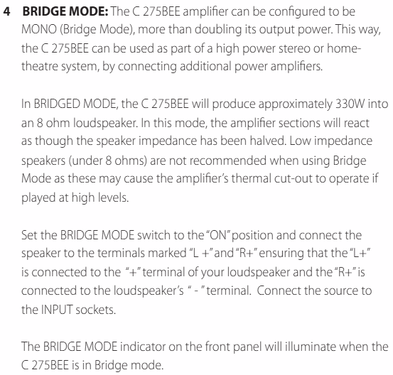

Hei,
Jeg har to stk. NAD C275BEE som er tenkt å drive Dali Opticon 8. Manualen til forsterkerne anbefaler ikke bridge mode kobling mot høytalere med lavere motstand enn 8 ohm. Dali Opticon 8 er oppgitt til 4 ohm. Er det noen som har erfaring med brokobling av denne forsterkeren eller liknende fra NAD til lavere motstand enn anbefalt?

Når du kobler forsterkerene i "Bridge mode", vil dei "lese" høgtalerens impedanse som halvert. Sidan du har 4 ohms høgtalere, vil forsterkerene "lese" høgtalerane som 2 ohm. Og som NAD sjølv skriv, så vil forsterkerene ikkje like det.
Men med 2 forsterkere, så kan du jo truleg kunne vertikalt biampe dei. Eit kjapt google-søk viser deg korleis du gjer dette. Men du må ha dobbelt opp med høgtalerkabler. Og så spørs det vel også kva forforsterker du har.

Du får en forsterker som kommer til å jobbe hardere og bli varmere. Etter å ha prøvd div. NAD i bridge så har de aldri imponert stort. Lønner seg stort sett å kjøre høyttalere i biamp med fire kanaler i bruk.
En NAD kjører ganske hett i normaldrift. Egentlig så varmt at det er som selvdestruksjon å regne

Når de sier att det ikke bør gjøres, så ikke gjør det.
Som tidligere skrevet, amp vil "se" 2 Ohm.
Ikke bra for en slik amp.
