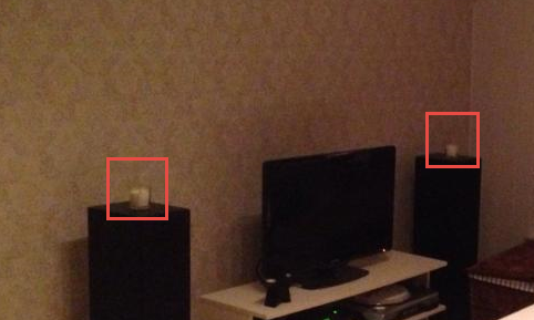

Ja ikke jeg som har satt de der :p (godt du ikke så den på tvbenken også)
Den stråkurven må selvfølgelig bort også ;)
Etter elektrikeren var hos meg å satt opp veggkontakt med 4 uttak bak tv-benken så står nå høyttaleren nærmest vinduet ca 70 cm fra sideveggen.
Den andre står ca 40 cm fra vitrineskapet..

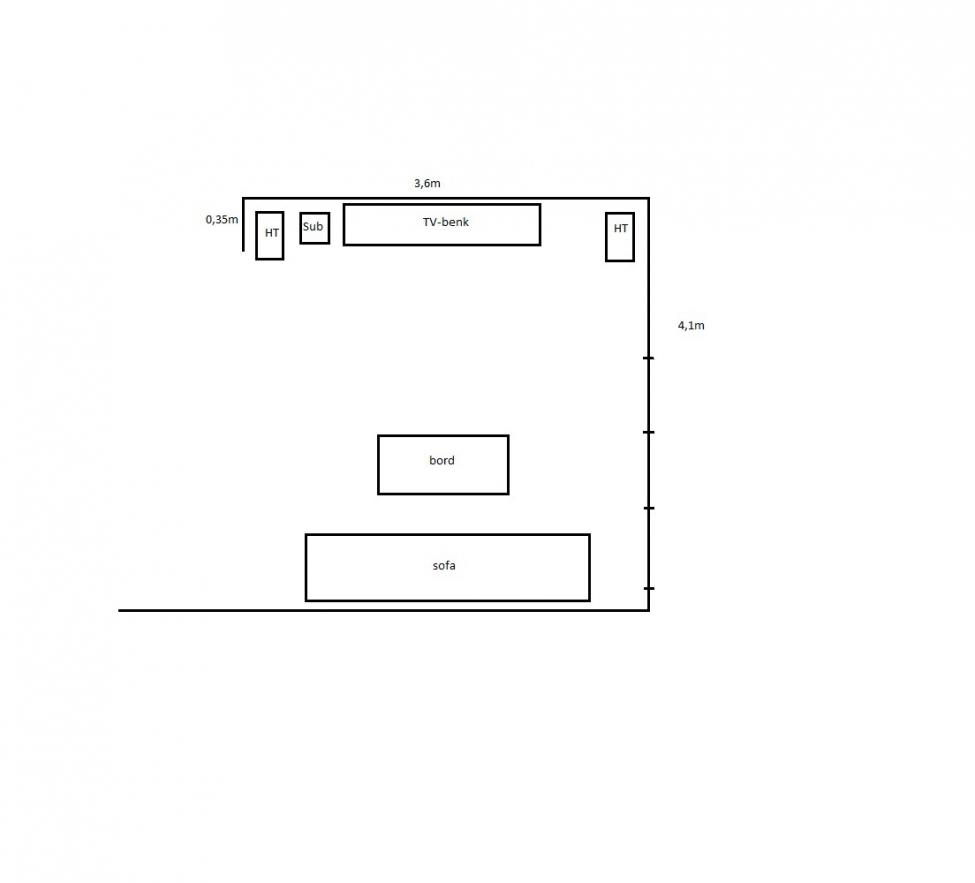

Hva tror dere om denne typen plassering, er snakk om to HT og en/to sub'er... Er i stua, så langt ut fra vegg blir ikke veldig pent.
