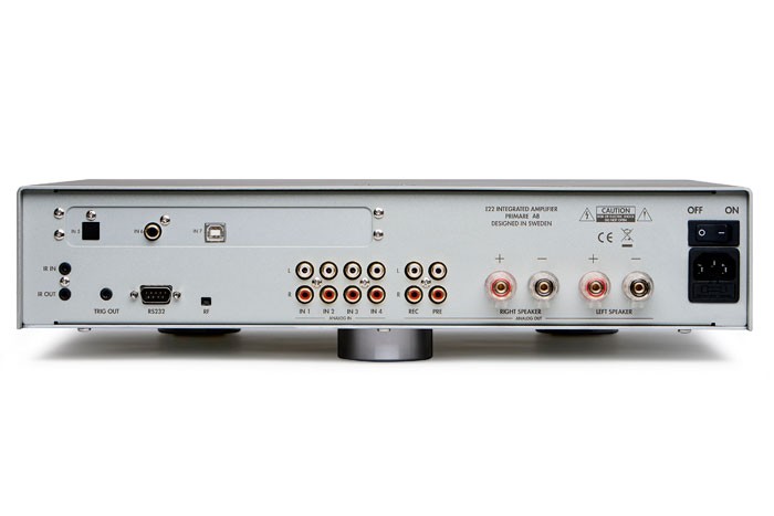

I dag spiller jeg av musikk fra PC som eg koblet til via en USB kabel til min forsterker (Primare i22). Jeg ønsker å eliminere PC'en i oppsettet mitt, men beholde forsterkeren (og høytalerne) jeg har. Musikken min vil jeg da ha på en ekstern harddisk og spille denne av via en app på mobilen.
Jeg trenger altså en boks som har USB inngang (for harddisken) og LANinngang (for å kobles mot ruter så jeg får tilgang til harddiskens innhold via nettverket/app) og digital utgang (for å kobles til forsterkeren). Da er det bare å slå på forsterkeren og gå inn på app'en og spille i vei.
Min Primare i22 har følgende digitale innganger:
1 x USB B
1 x optical toslink
1 x optical coaxial
(En Primare i32 løser alle min problemer, da kan man bare plugge harddisken rett i forsterkeren og spille alt via primare-app'en. Men i32 med mediakort er dyr og som sagt vil jeg beholde anlegget mitt som det er.)
En Bluesound Node skulle gjøre jobben, men det viser seg at den har store problemer med harddisker med 10 000 + låter og jeg får ikke frem harddiskens innhold via app'en.
Trenger jeg nettverksspiller, mediaspiller eller er dette mulig med en nettverksharddisk ? Ønsker å bruke minst mulig penger og at boksen er minst mulig. Er det noen som har erfaringer med Denon sin HEOS Link, kan den takle store harddisker? Alle anmeldelser av slike bokser handler kun om streaming, wimp og spotify. Jeg vil bare kunne spille av musikken fra en harddisk via mobilen.
Hi-Fi Klubben sier de har så varierende erfaring med dette at jeg heller måtte komme ned og sjekke selv, det var visst så mange variabler; størrelsen på harddisken, hvor mange filer og mapper det var, hvilket lydformat låtene var i osv.
Oppsummert:
Kan noen anbefale et produkt som gjør at jeg kan spille av musikk fra en ekstern harddisk via app på mobilen, på mitt eksisterende anlegg?

det er som du skriver en I32 med Mm30 kort er lösningen på detta.
Jeg vet ikke noe som kan gå runt dette for lite penger.
kanske den heos klarar og spille fra en nas. men da må du og köpe en nas. eller spille fra pcn som du ikke vill.
så nesten uansett hvordan du snur og vrir på dette så är rompa bak :)

Billigste du kan gjøre der er kanskje en Argon Stream 2, med optisk til I22. Da lander du på 1200kr.
I22 kan ikke selv hente data, kun ta imot. Så lenge harddisken din står på nettet (altså ikke standalone til pc via usb, men i nas e.l.) kan da Stream hente fra den.
Med nett/mediespillere kan du ofte koble til ekstern hdd i tillegg. F.eks. Pioneer N-50 og lignende er greie saker. Du finner slike brukt til et par lapper.
