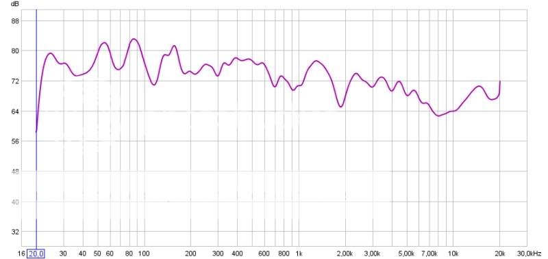

De målningar jag utfört i mitt obehandlade rom indikerar det motsatta, det vill säga en tiltad frekvensrespons med fallande nivå for högre frekvenser. Trots "basabsorbenter" i form av stora vindu flater och öppningar till andra utrymmen har jag målt följande frekvensrespons i lytteposisjon:
Jag tror derfor det är viktigare att forsöka få kontroll på energi och evt stående bølger i bas-området (< 250 Hz) än att "få bassen opp til diskantnivået". I alla tillfellen är det senare mycket enklare att åtgärda om behov finns.

Grafen är en 1/3 -glattet variant och är basert på en måling av mitt høyttaler-par i lytteposisjon. En mer rättvisande bild av HF-responsen i mitt rom hade nog framkommit i ett genomsnitt av flera målinger med ulike retning på mikrofon. Oavsett har jag en fallande HF-respons.
Siden frekvensrespons på de fleste mikrofoner er avhengig av retningen på disse og smårumsakustik forenklet handler om samspillet mellom direktlyd, romresonanser og refleksjoner (fra alle reflekterende flater), er jeg litt rådvill av hva du mener med "on-axis måling".
/Suomela

On-axis var nok feil. Gikk litt fort det forrige innlegget.
Det jeg mener er i lytteposisjon, med mic vendt fremover.
Bruker du pinknoise med kompensering eller whitenoise eller noe annet når du måler?
Tror uansett at dine målinger gjelder, og er rett for rommet ditt. Jeg påstår ikke at en slik kurve ikke kan være rett. Bare at de observasjoner jeg har gjort så langt er slik jeg beskriver. Lyden i de rommene har indikert dette også, før målingene ble gjort.
For trådstarter er dette helt uten interesse. Vi er enige om at det viktige er å beholde jevn energi i rommet gjennom størst mulig frekvensområde.
