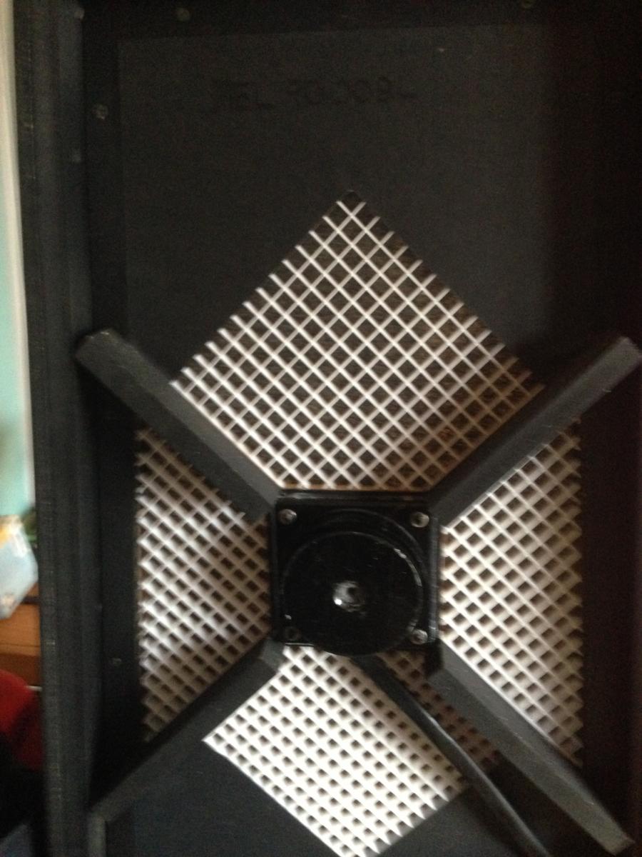

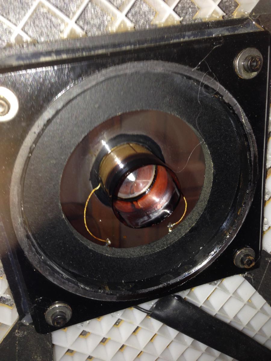

    Demonterte den ene høyttaleren i dag. Jeg var, på forhånd, veldig spent på om spolen i høyttalerdriveren hadde overlevd at magneten ramlet av. Det var ganske "jobbigt" å demontere høyttaleren, fordi frontcoveret var stiftet fast til rammen med alt for mange stifter. Dette er, i følge en autoritet på høyttalerne som jeg har kontakt med, et tegn på at dette er en av de første de produserte.
    Ved første øyekast så heldigvis spolen uskadd ut, og jeg bestemte meg for å sette magneten forsiktig på plass, og koble til forsterkeren. Den operasjonen gikk ganske greit, og høyttaleren virker forsåvidt. Men lyden er like tynn, anstrengt og lav som med den andre høyttaleren, som virker fysisk uskadd.
    Jeg håper at alt som skal til, er å gi de noen timer med grundig innspilling. Foruminnlegg jeg har lest om disse høyttalerne tyder på at det kanskje er tilfelle.

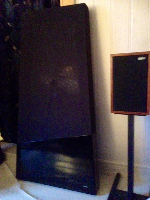

    Poster bilder, om det er noen av dere som er nysgjerrige på hvordan disse svært rare og spesielle høyttalerne ser ut uten klær.
