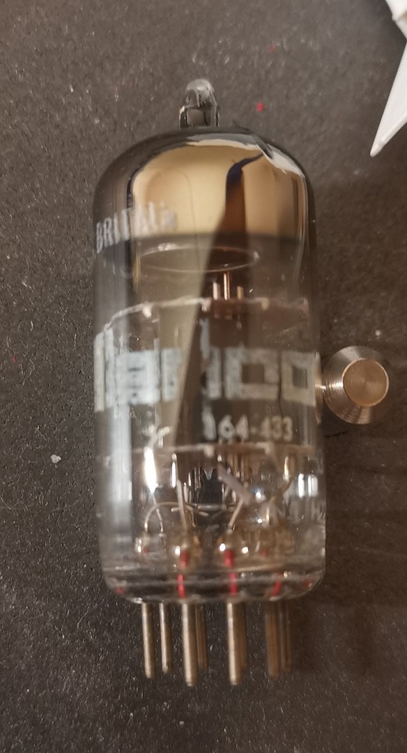

Rørutstyr Mullard?
RC30
14.06.2005
194
319
Vanskelig å si ut fra bildet. Såvidt jeg vet vil du på et Mullard-produsert rør finne alle nødvendige fakta i innetsede koder i nedre del av røret.
Salmacis
28.03.2002
476
464
Viken
Har lest litt om det og så vidt jeg kan skjønne kan Date Code hjelpe noe for å avgjøre autentisitet. Date code er på innsiden av røret (anoden). Mullard-rør pleide å stemple produksjonskoden direkte på anoden (innsiden av røret), som vanligvis kan sees gjennom glasset. En typisk Mullard-kode vil inneholde en produksjonsdato og -lokasjon, som for eksempel "B7D" => B = Blackburn, 7 = 1957, D = April. Vel 1957 er gjenstand for tolkning iom det ikke står i koden og må utledes av hvordan røret er rent teknisk / produksjonsmessig /utseendemessig osv. Men mange forfalskninger ikke har date code. Se om du kan identifisere en date code på røret ditt 👍 Forøvrig ble mange Mullard rør også laget under andre navn som Genalex, Brimar og andre, men det kan fortsatt være et Mullard produsert rør. Meeeen dette er det mange her som kan mye mer enn meg om 😉
