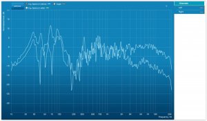

I forbindelse med Dirac Live-kalibrering i dag skjedde det noe med den ene Devialet mono-ampen som fikk lydnivået på høyre testsignal til å gå amok. Det tok noen sekunder før jeg rakk å skru av, og jeg er nå redd for at jeg har skadet noe i den ene høyttaleren. Høyttalerne er Marten Coltrane Alto (3 veis).

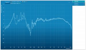

Første varsel om at noe var galt var da jeg kjørte en ny Dirac-måling. Frekvenskurven for høyre høyttaler lå mange dB under den venstre. Tidligere målinger med identisk rom/oppsett har vist svært sammenfallende resultater for begge kanaler.
Jeg har derfor brukt et par timer nå på å måle output på begge høyttalere med REW, med kalibrert MiniDSP Umik-1 mikrofon. Rommet er i praksis symmetrisk, og høyttalerne er satt tilsvarende symmetrisk i rommet (ingen endring fra tidligere). Mikrofonen er satt i oppmålt ekvidistant trekant.

Ikke dumt tenkt, men Dirac støtter ikke at målinger gjøres med filtere innkoblet, så den muligheten er utelukket. Ser også de samme tendensene i REW. Kjører for info Dirac Live på pc.

Det ser jo ut til at den største diskrepansen skjer fra 4kHz, men det er endringer nedover også. Hvis mikrofonen er flyttet mellom de to målingene, så vil dette påvirke resultatet, men neppe i den grad du måler og opplever >4kHz.

Enig i at de mest åpenbare forskjellene ser ut til å forekomme i de øvre frekvensene, og selv om kanalene, utfra plottene gitt over, ser ut til å entydig "skille lag" rett over 2kHz, kan det godt være at det vi ser er et defekt delefilter mellom diskant og mellomtone. Mye mulig at crossover ligger på 4kHz, men mener å ha lest at Marten ofte benytter 1.ordens filtere, så da er det vel muligens kun snakk om ca 6dB avskjæring fra 4 til 2kHz.
Vedrørende øvrige måleforskjeller lavere i frekvens, er det som du sier også her endringer. Men; om dette skyldes ikke identisk målelokasjon hhv før og etter skaden er jeg noe usikker på - selvom jeg synes forskjellene ser vel store ut til å skyldes dette alene. Forskjell i lokasjon er max +/- 15 cm.
