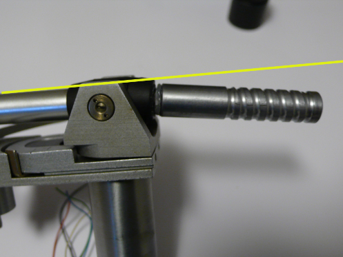

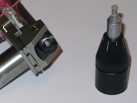

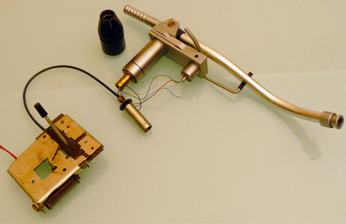

Mottok denne i posten, fra en eBay selger. Pent brukt, med unntak av at vektstangen var brukket av - noe som ikke var oppgitt i salgsbeskrivelsen og som jeg betviler skjedde i transporten. Den var godt innpakket.
Så før jeg setter i gang med å få refundert utlegget tenkte jeg å høre hva folk har av erfaring med reparasjon.
Det er en AS212. Selve armen er brukket i vektpunktet.
Slik den nådde meg.
Slik den var fotografert.

Vurder mulighetene for «følgefeil». Det er ikke usannsynlig at den belastingen som har knekt stubben på tonearmen også har gitt skader på andre ting, spesielt armlager. Er armrøret gjennomgående, eller er stubben en «separat» del? EDIT: send evt en forespørsel til Ortofon eller Mono mht hensiktsmessigheten av evt. reparasjon.
KJ
V
vredensgnag
Stubben er heldigvis en separat del, som skrus inn i hardplastfutteralet som omgir tonearmen i vektpunktet.
Så brekkbelastningen er ikke overført til selve tonearmen, men som du sier kan det godt ha innvirkning på lageret.
Skal sende dem en e-post.
Takk.
