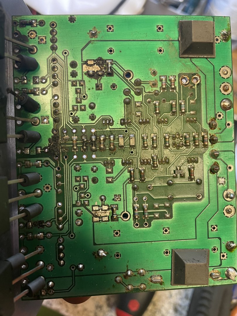

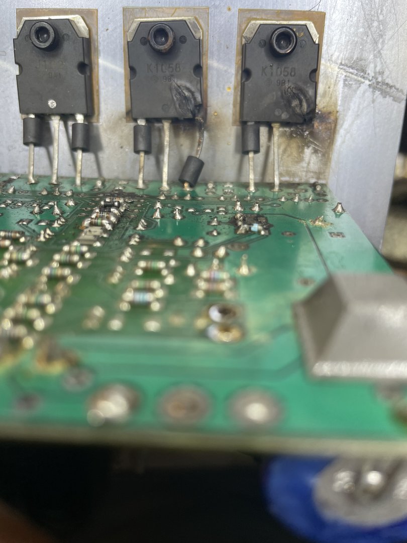

Istedet for å gjennomføre noen av de planlagte prosjektene bruker jeg det lille overskuddet jeg finner til å (prøve) å reparere et sett med Goldmund Job 225 som jeg fikk tak i for en rimelig penge.
Kan se ut som om jeg må ta frigjøre printet i den andre monoblokken for å finne hvilke motstander som er svidd vekk, men det jeg egentlig lurer på er Mosfetene

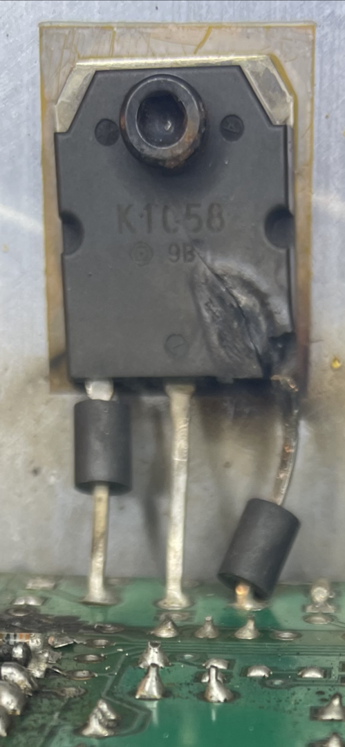

Det finnes mange K 1058 å få kjøpt, men ingen merket «9B» . Jeg klarer ikke å finne ut om det har noe å si…

Det aller meste av slike 2sk1058 2sj162 er fake fra diverse steder mener jeg. (ebay, ali etc...)
Noen har ekte varer selvsagt .. Lykke til med prosjektet.

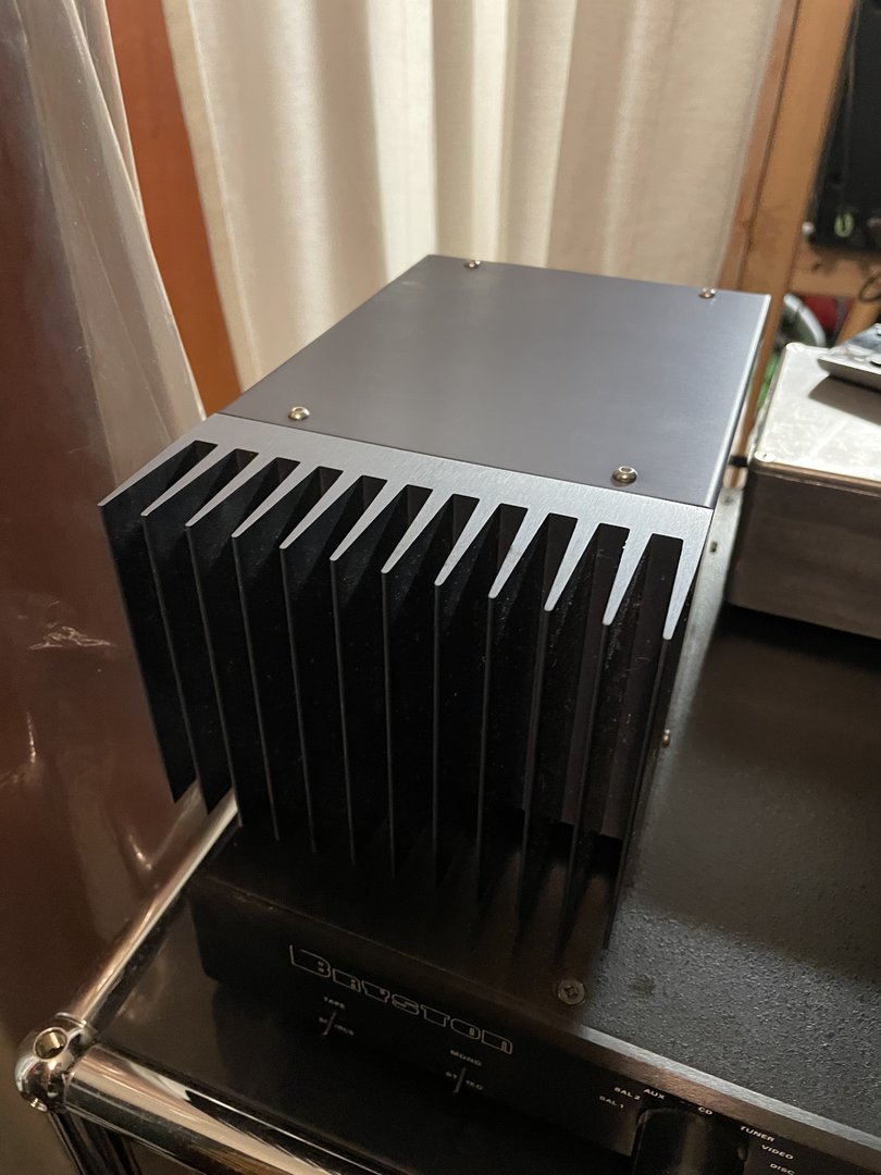

job 225 er jo en Goldmund Metis 3, egentlig, bare i litt enklere kasse.
Selv har jeg en Nuforce/Optoma STA200 forsterker med samme innmat

Jeg liker den enkel kassa veldig godt jeg da. Søte små blokker. J22 S heter de visst…

Her ser det ut til å være lite med bergbare komponenter. Det ligger noe mer bak problemene her enn noen svidde motstander og et par blåste utgangstransistorer. Det meste av aktive komponenter som byttes, må nok erstattes med noe som ligner. Dvs, det må byttes på både pluss og minus siden. Og på begge monoblokkene. Begge trafoene må byttes. Og sluttresultatet har ingen garantier. En del motstandsverdier og kondensatorverdier må høyst sannsynlig tweekes grunnet erstatnings komponenter. Det hadde vært enklere å starte fra scratch.

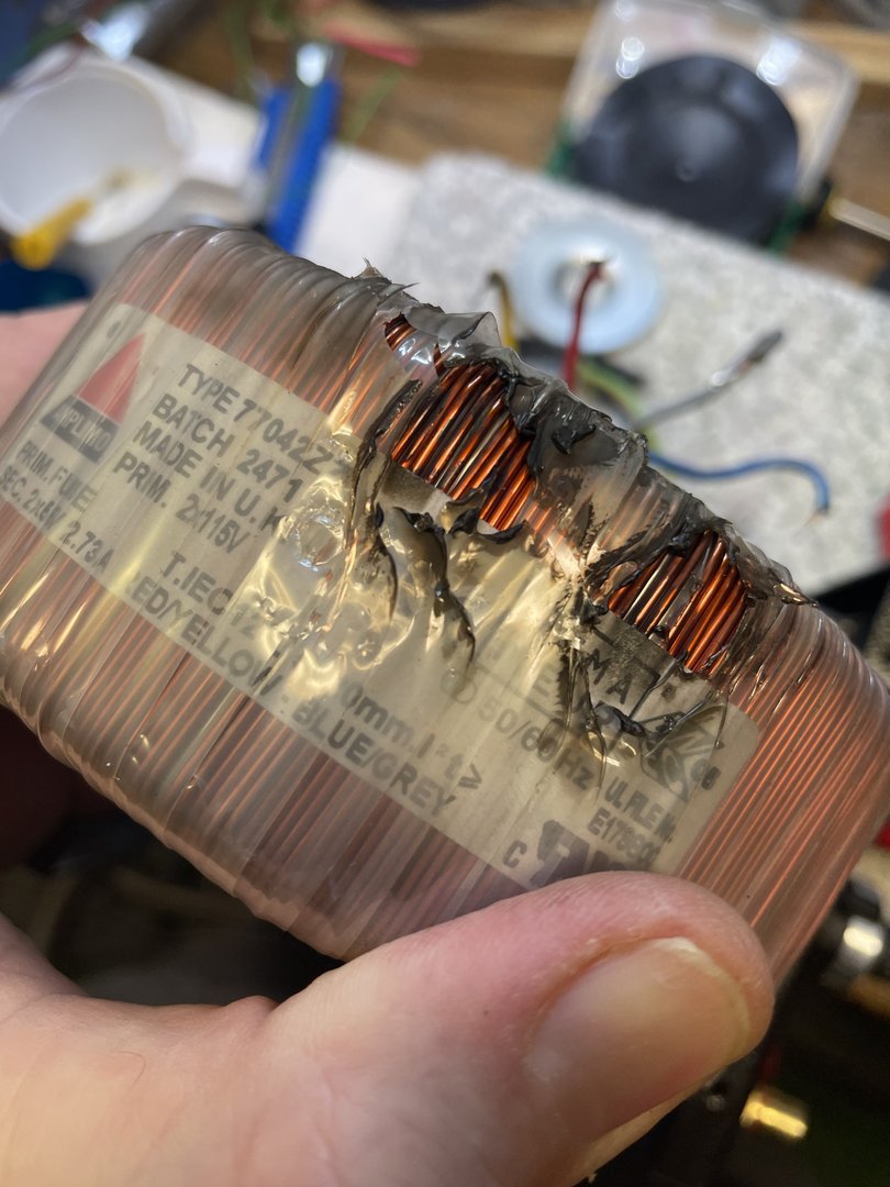

Bildene fra første post er alle fra en monoblokk. Den andre funker fint.
Trafoen hadde løsna ( gått i gulvet ? ) og jeg tror det kan ha vært starten. Er den ikke brukbar slik den ser ut nå ? ( trafoen altså .. )

Her er en kryssreferanse oppsett for flere transistorer, blant annet de aktuelle MOSFET som etterkvart ikkje er så lett å få fatt i, men
EXICON har, og flere leverandører har dei i lager.
Se EXICON kryssreferanse.
Og mange har brukt disse med godt resultat.
Ellers er Hitachi=RENESAS (navneendring) 2SK1058/2SJ162, og ekvivalent med EXICON ECX10N20/ECX10P20.
Om den er brugbar er det jo bare dig selv som kan undersøge. Slut den til variotrafo og undersøg det. Hvis den virker så en gang lak. Ellers køb ny.
Det spiller liten rolle om det kun er 1 monoblokk som har problemer om du må gå for erstatningskomponenter og tweeke kretsen for at den skal fungere. Du vil vel gjerne ha 2 identiske monoblokker. og ikke 2 vidt forskjellige. Ergo må samme jobb utføres på begge. Og nei. Den trafoen der er ikke noe å ta vare på isolasjonen er jo smeltet av en vanvittig intens varme.. Den må i så fall bygges opp på nytt fra bunn av. Og siden du gjerne vil ha 2 trafoer som er helt identiske, gjett hva. Det må gjøres på begge. Og vis trafoen er årsaken til det hele, så er nok alle og enhver komponent omtrent på den halvdelen bare å bytte. Det betyr i korte trekk en total nybygging av begge forsterkerne og strømforsyninger.

Der er nok bare det ytterste laget med isolasjon som er smeltet, varmen kom utenfra, da mosfetene blåste.
Min teori er at ampen fikk en smell, trafoen løsna, dro med seg en lodding og så kokte mosfetene.

ja du gjør nå hva du vil. Personlig hadde jeg ikke ville vært i samme hus som den trafoen.
