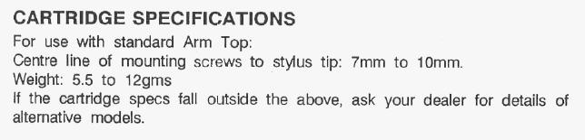

Men, kanskje viktigst av alt, Naim har ikke større krav enn mellom 7 og 10mm i monteringshull-til-nålespiss avstand.
Og dersom en uskrevet standard er 9,5mm så er de fleste home free.
Både Naimister og Reganere ;D
