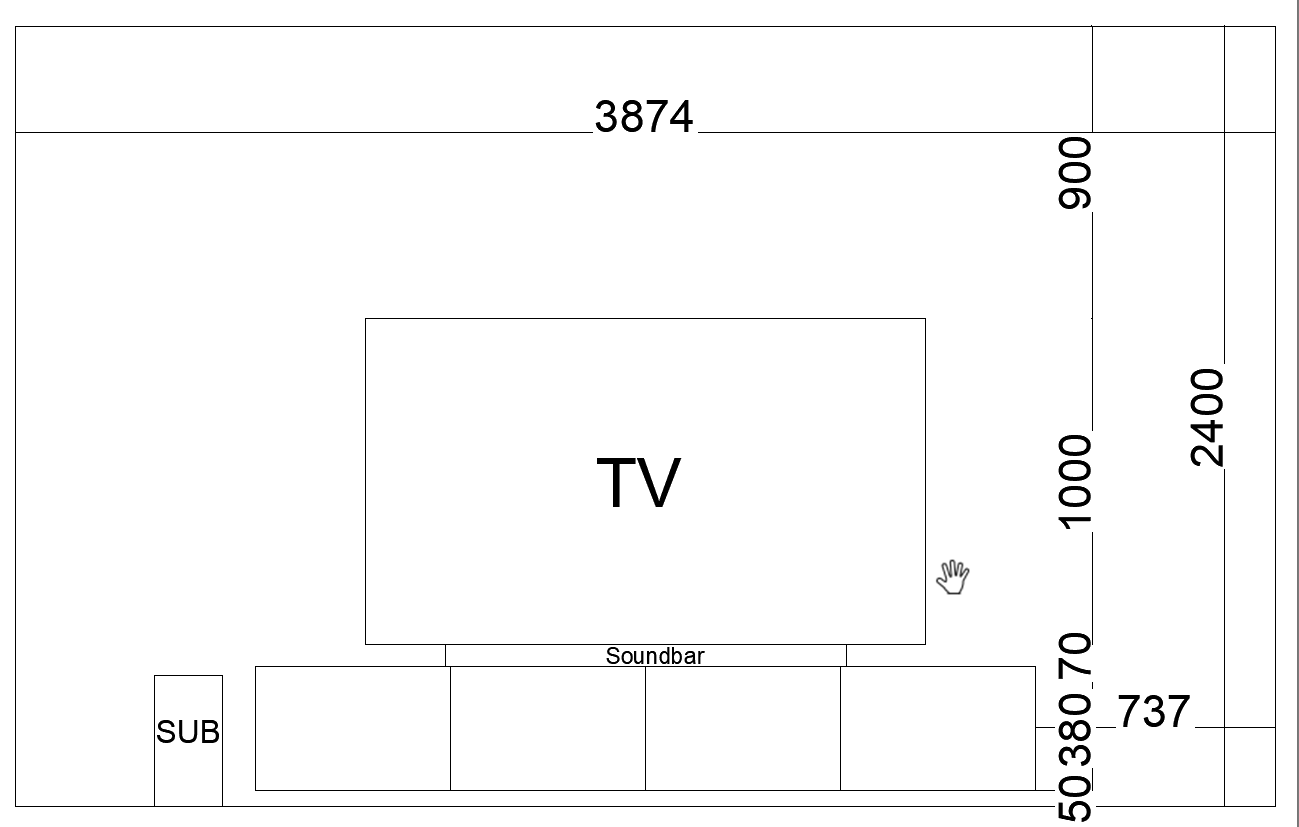

TV benken på totalt 240cm bredde og 38cm høyde er allerede montert dønn sentrert på vegg, med 11,5cm klarering fra gulvet. TVen og lydplanken skal selvfølgelig sentreres med TVen/veggbredden men jeg slitter litt med å bestemme meg monteringshøyder og klareringer. I tillegg vil jeg skjule kabler i vegg ved å bore et par hull (som vist på tegningen) så jeg vil ikke angre eller flytte på hele greien senere.
Lydplanken ønsker jeg å montere på veggen, begge av estetiske og lydkvalitetens grunner, og TVen helst over lydplanken på vegg. Vi hører ofte anbefalinger om at lydplanken skal monteres i ørehøyde, mens TVen skal monteres så øyenivå ligger i alt fra senter til toppen av nedre 1/3 del. Begge "krav" er i praksis umulig å oppnå, så jeg kom opp med en kompromissløsning hvor TVen monteres med bunnen/senteret i litt over 70/120cm høyde, mens lydplanken monteres med senteret i 63cm høyde. Jeg er selv 195cm høy, min øyehøyde er på 110cm mens jeg sitter og ca 90cm lent i lenestol, så denne setupen ser/høres ut som en god komromiss for meg, inkludert den estetiske komponenten. I lenestolen blir hodet lent oppover så ikke så bekymret om TV høyde.

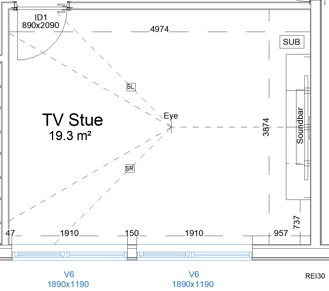

Men hva synes dere? Ville dere endre på noe her? Er høyde på lydplanken for lav, klarering til TV-benken for liten? Klarering til TVen skal være 5cm, minimum anbefalt fra Samsung, synes det er greit. TVen for høyt? Alt er vist ganske detaljert på tegningene.

Romdimensjoner på tegningene, gardinenene skal brukes over vinduene, bunnen på 90cm høyde

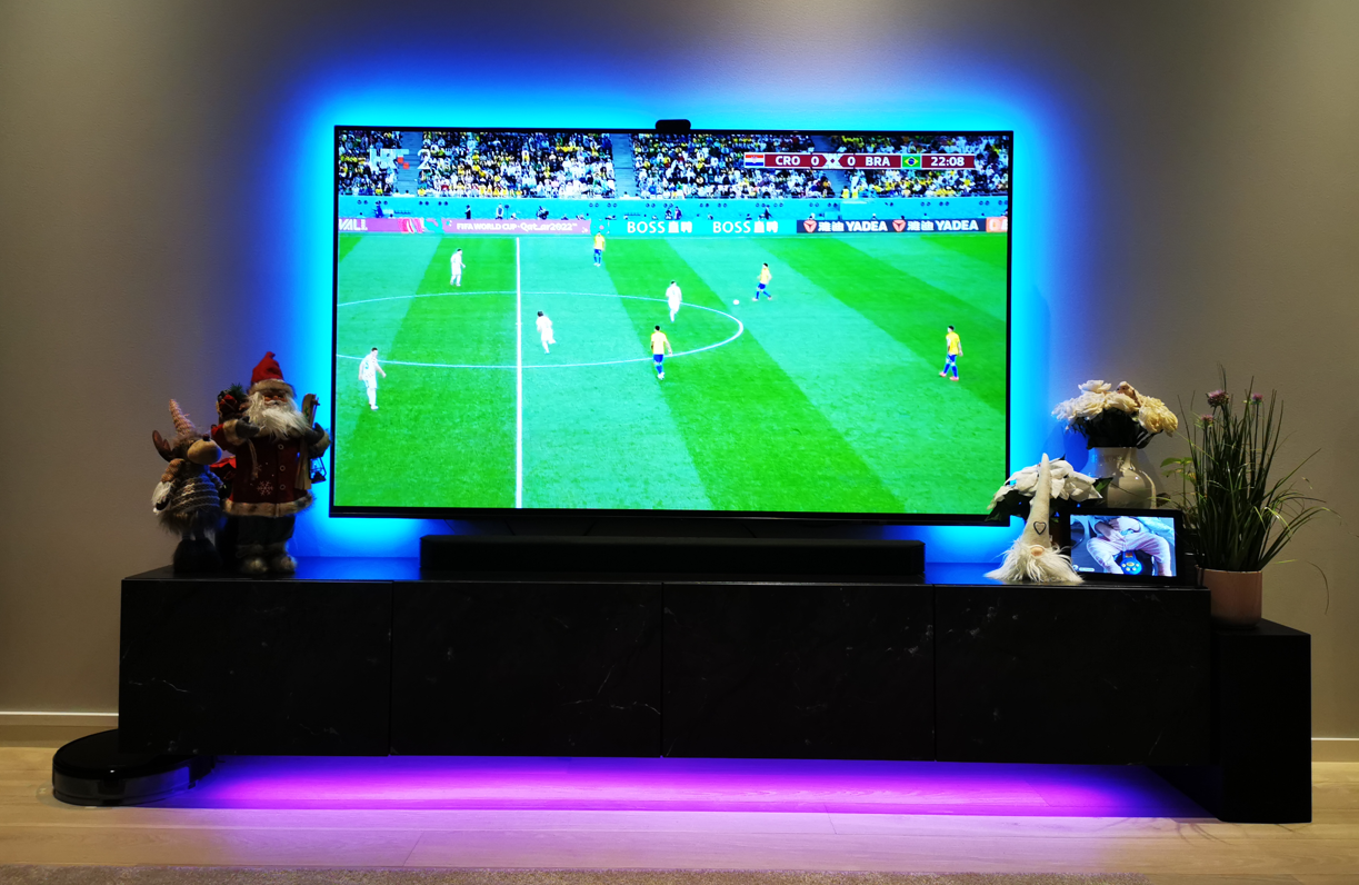

Det blir LED striper bak TVen og under TV benken, som vist på bildet av tidligere montering i gammelt hus

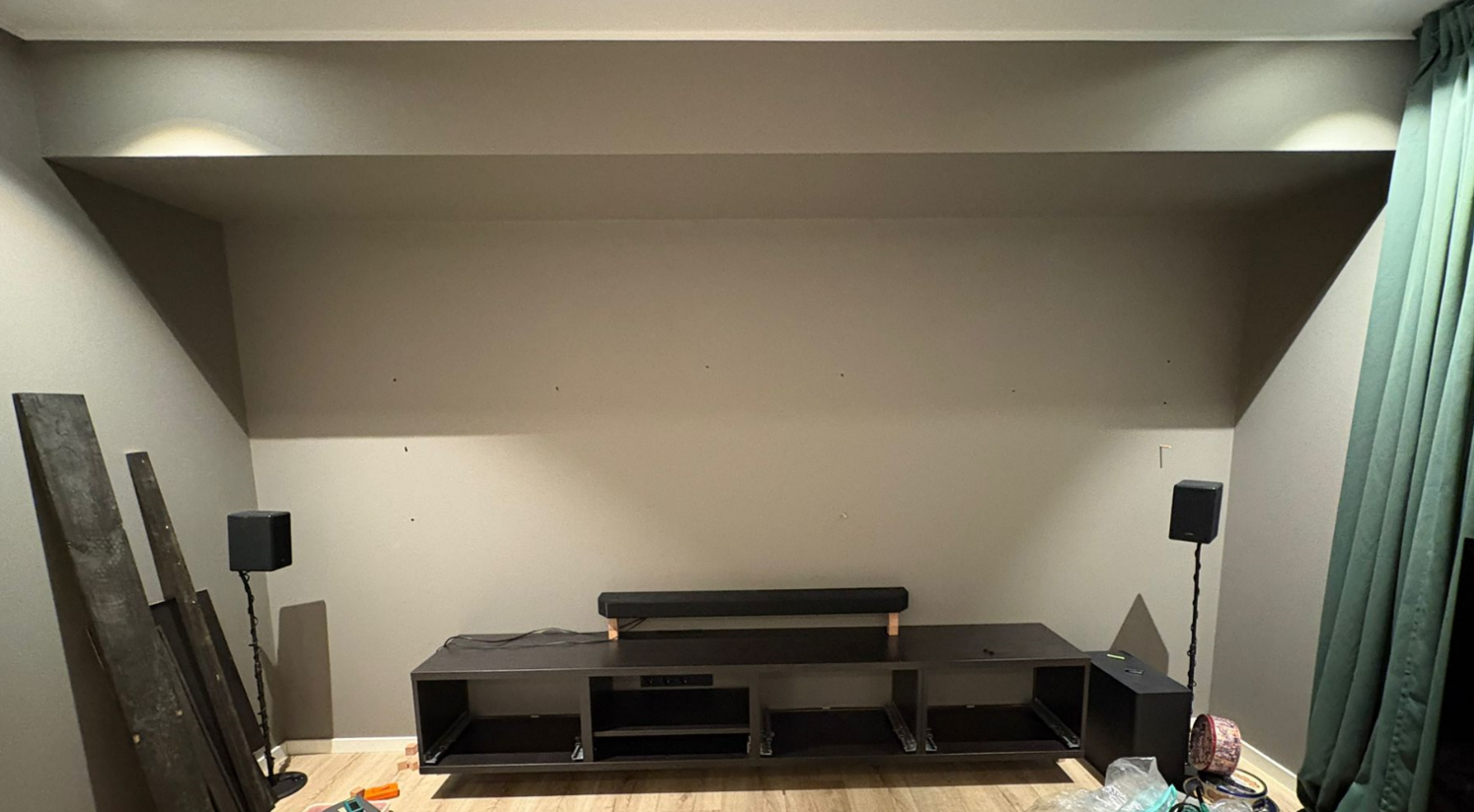

Et bilde av monteringsveggen med TV benken montert i tillegg

Tegningene
Tegningene
Monteringsvegg
Montering i gammelt hus (skal gjenbrukes)
