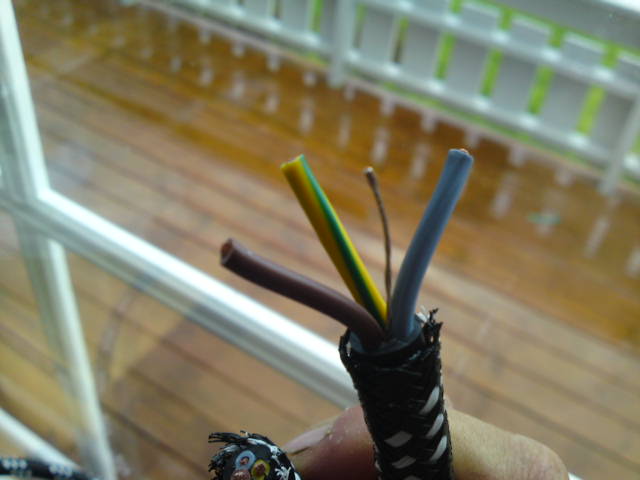

Har nå fått 1,5 m med Inakustik Reference 3x2,5 strømkabel som er beregnet for Embla Classic.
denne kabelene har folieskjerming og en tynn bar leder som ligger under folien og mot en av lederne.

Legger ved ett bilde av kabelen avisolert.Som dere ser så har kabelen en bar kabel som består av 5-6 tynne tråder inn blant de 3 lederne.Den bare ligger slik at den har kontakt med skjermfolien vil jeg tro.Hvis den bare kabelen skal settes sammen med jord i en av/begge endene,så skulle jeg tro at det holder å sette sammen de 5-6 tynne med jord og ikke krølle sammen folien og sette sammen med jord også?

Hensikten med den bare lederen er som du sier for å slippe å krølle folien sammen og prøve å flette den med jordlederen.
Avmantle jordledningen og snurr de løse skjermstumpene sammen med den. Det skal kun gjøres i nettkontakt-enden og ikke mot apparatet.
