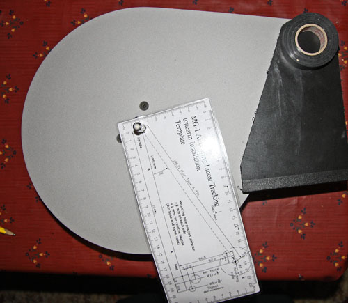

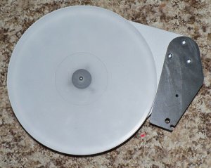

    Loddet vekk ledningene fra boksen og skrudde vekk armen fra undersiden av spilleren
    Dette er en meget snar jobb,og jeg viste hvordan dette var ,da jeg har montert nye ledninger i armen.
    og da ble spilleren slik:
    Deretter fant jeg fram malene (template) og MG-1 armen og så på målene for feste
    Fant ut at jeg måtte eventuelt bore nye hull i chassiset på Projecten.
    Dette vil jeg helst ikke,da jeg vil at alt skal være reversibelt.
    (altså at en kan sette tilbake i original stand. )
    Derfor må et armboard lages. her delvis laget
