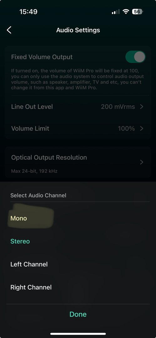

Mulig du kunne klart deg med en WiiM Amp eller WiiM Amp Pro. Jeg har ingen av de, men ser i innstillingene på min WiiM streamer at jeg kan velge at den skal spille mono:
Verdt å undersøke 🙂
