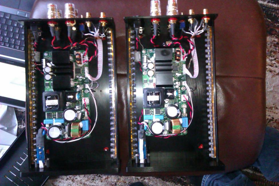

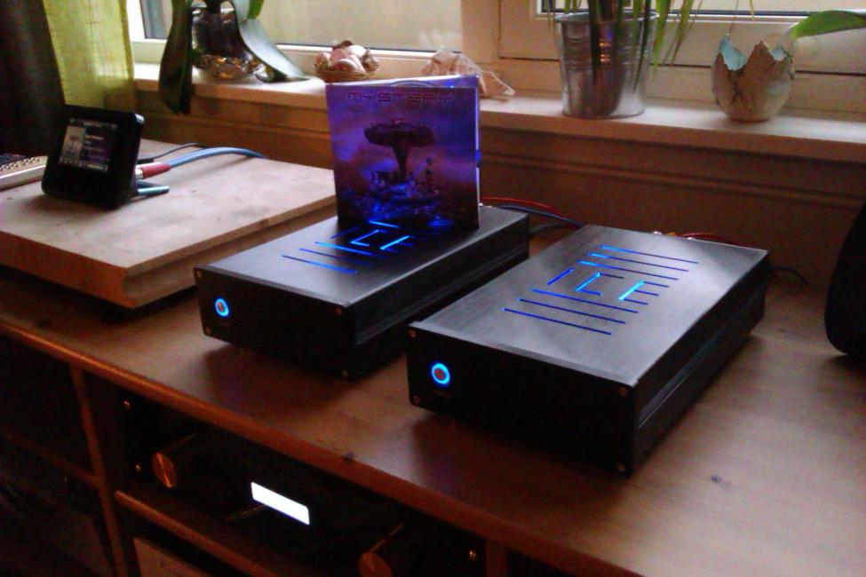

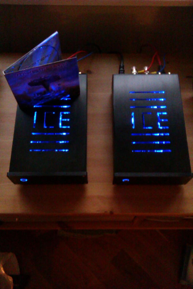

Som det egentlig alt har kommet frem, så er dette stereo/monoblokker med en ICEpower 125ASX2 modul nedi hvert sitt svarte kabinett handlet fra en hyggelig kar på DIYaudio.com. Disse er blitt lett pimpet opp med 24 blå lysdioder langs hver langside av kabinettet (selvsagt lett vinklet for å få bedre effekt ut av lyset). Totalt er det 50 blå lysdioder i hver boks. Noen som alt ser rødt?:rolleyes: Slapp av... det er installert en skyvebryter under kabinettet som slår av alt av lys utenom i front:)
Lyden av disse små tassene er egentlig sjokkerende bra. Så for anti-billig-klasse D-folka si hva pokkere'n de vill....;)

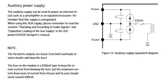

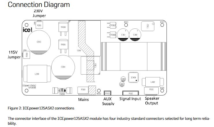

Gammel tråd, men...Har handlet noen slike moduler brukt (dvs nye second hand). Kabelen som ligger mellom rca og høyttaler - hva brukes den til? Er det av/På signal?
postkassami
10.04.2006
354
560
Jevnaker
Bakgrunnen for spørsmålet er at jeg ikke forsto koblingsskjema- dette er helt nytt for meg. Så om du har et mer utdypende, men enkelt svar, så gjerne...
