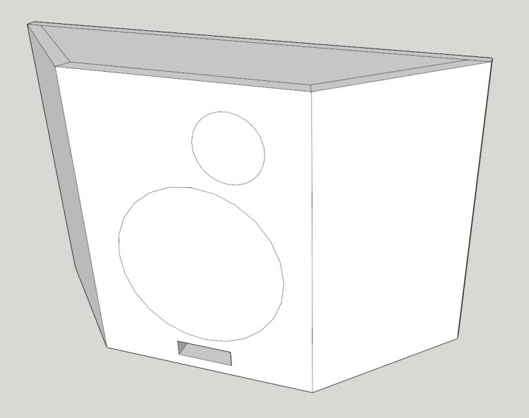

    Utfordringene var flere, for det første så bygger de vanlige OS for mye i dybden til at jeg ville ha de på vegg, i tillegg er bassporten bakpå, noe som funker dårlig siden jeg vil klistre de til vegg og tak.
    Etter ett par tråder med tips og hjelp her inne (takk alle som bidro der) og noen runder med kalkulatoren endte jeg opp med en dybde på 115mm, mot originalens 229, volumet er ørlite større som burde sånn ca kompensere for porten som naturlig nok vil stjele litt mer plass.
    Etter anbefaling i en av de nevnte trådene ville jeg også beholde baffelen mest mulig lik originalen, så sidene måtte bli skrå (og 45° siden jeg ikke har sager som kan gjære mer på en enkel og fornuftig måte).
    Neste utfordring ble da bassporten, med sin lengde på 152,4mm ble det vanskelig å finne plass til den, så jeg bestemte meg for en slotport med samme tverrsnitt og lengde med åpning i baffelen, den måtte derfor knekkes inni kassen, med mid-lengde på de originale 152,4.
    Jeg har beholdt delefiltrene som designet til originalen.
    Resultatet ble slik:
