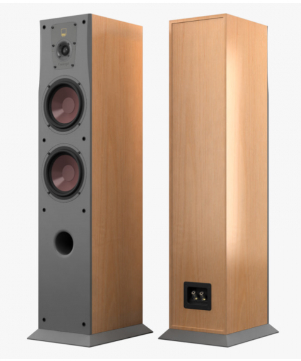

Hei.
Jeg har en utfordring. Kabinettene til frontene mine er for høye. Jeg trenger å minske høyden på dem med minimum 11 cm for at de ikke skal gi skygge på lerretet. Det er snakk om Dali Concept 6. Jeg er greit fornøyd med lyden i disse, og ser at de ikke er verdt stort på Finn, så jeg tenkte at det kunne være en opsjon å prøve å kutte av en del i bunnen av kabinettene for å få dem innenfor. Vil en slik operasjon forringe lydkvaliteten mye? Alternativet blir å gå for Concept 2 eller lignende, og prøve å selge disse. Jeg har ikke lyktes å finne rimelige og godegulvhøyttalere som er under 82 cm, så da er det kanskje en opsjon med litt DIY? hva mener folket om slikt?

Du kan fint kutte bunnen og evt stappe en sokk i bassporten 👍

Å endre bredden på baffelen derimot kan klusse til delefrekvensene mellom bass og diskant.

Du kan kutte ned og justere porten til samme tuning, event noe høyere.
Alternativt kan du kompensere for volumtapet ved å justere på dybden, event ei "sko-eske" bak og beholde porten som den er.
Et annet alternativ er å få målt elementenes TS-verdier og simulere hvordan de oppfører seg i lukket kammer ved forskjellige volum.
Siden du bor på Strømmen er det kanskje en eller annen Hansemann som kan bidra ;-)

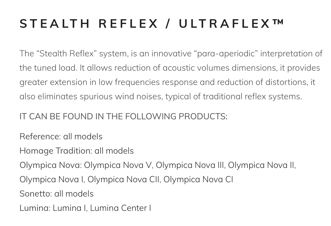

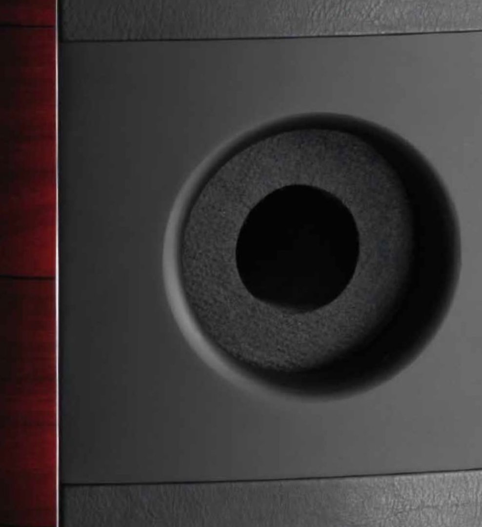

Rulle inn en remse med filt er et halvt århundre gammelt triks som kan tune bassrefleksen litt og redusere blåselyder.
Sånne som har mastergrad i Keiserens Nye Klær velger å presentere det på en annen måte:
De prøver til og med å ta patent på det.
