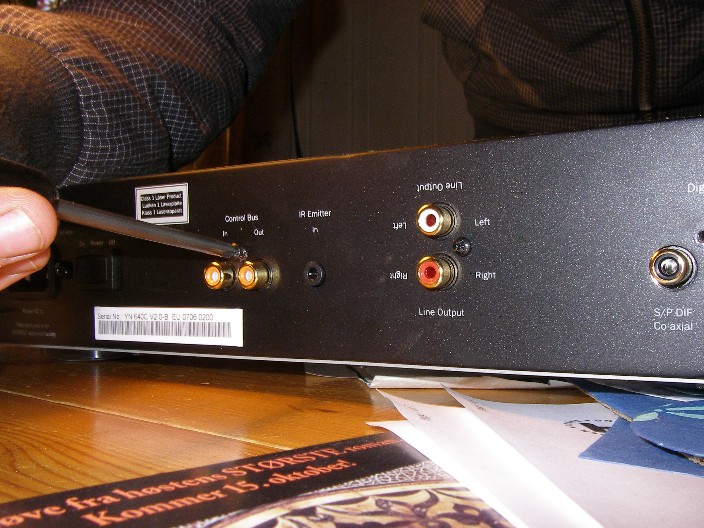

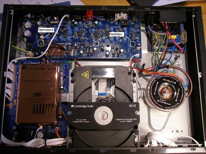

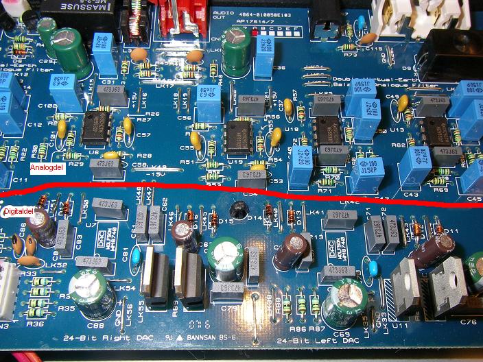

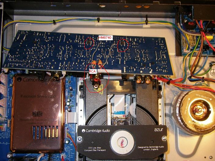

    Her kommer det bilder med forklaring. Tenke seg til at jeg legger ut bilder av de slurvete loddingene mine. :) Har satt på merkelapper for ordens skyld, selv om mye er ganske innlysende.
    Her er oversiktsbildet. Ryddig og bra. Det største printet er det som inneholder klokke, dac og analogdel. Dac chipene sitter på undersiden, så dette kortet må ut. For å få til dette må man løsne skruen for stjernejord, i tillegg til to plastklips.
    Printet er også festet med 4 skruer på baksiden.
    Her er et mer detaljert bilde av printet. Det er veldig godt merket og lett å finne fram på.
    På neste bildet er printet snudd opp ned. Det er ikke nødvendig å koble av noe som helst for å komme til. De to oransje klumpene er koblingskondisene. Jeg bruker 128 sal-rpm fra Vishay/BC. Verdien er 4,7uF 10V. De er helt rå, og koster vel en 20-30 kr pr stykk.

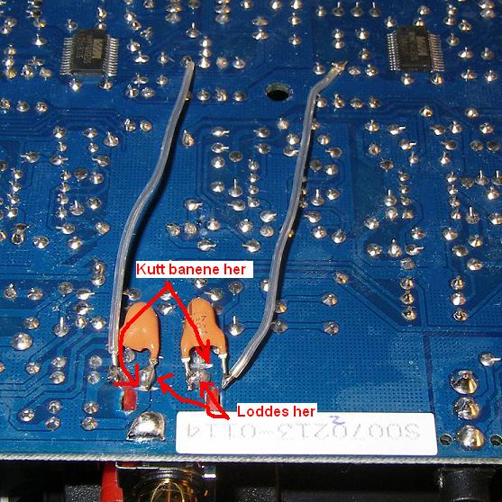

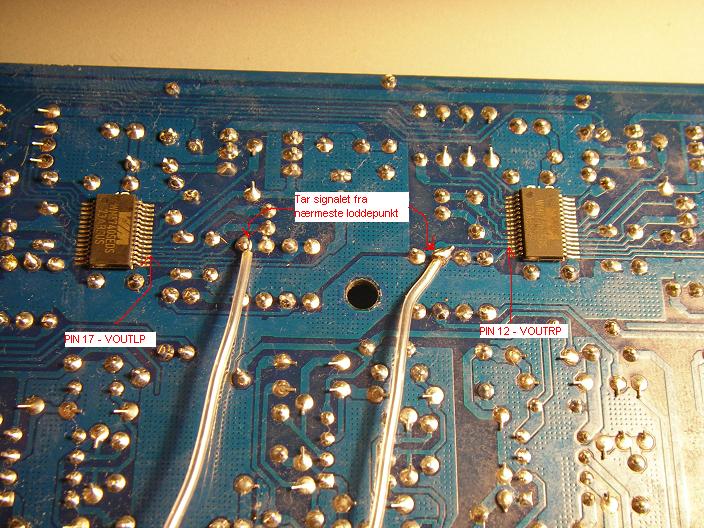

    Signalet tappes fra pin 12 og 17 på dacene. Man kan ikke koble på samme pinne på begge dacene, for da er signalene ute av fase. Prøvde det først, uten noe særlig hell.

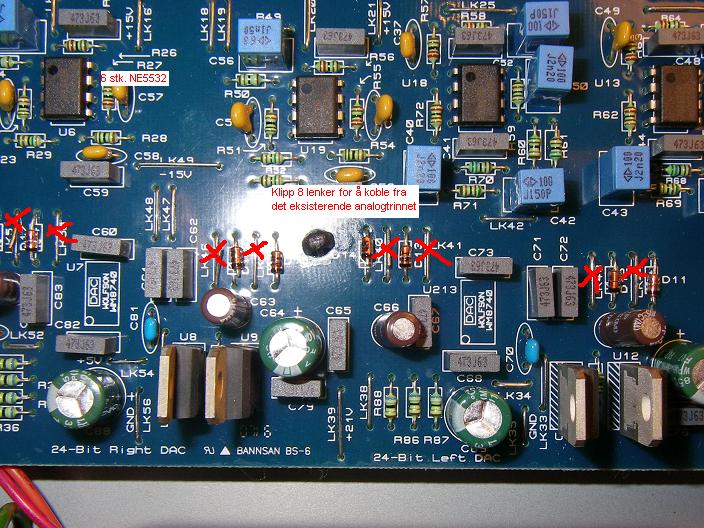

    For å koble RCA-kontakten fra det eksisterende analogtrinnet kuttet jeg banene med en liten kappeskive som vist på bildet under. Koblingskondisene er loddet til nærmeste loddepunkt.
    It tillegg koblet jeg av det eksisterende analogtrinnet fra utgangen på dacen, ved å klippe lenkene oppå printet.

    Så enkelt kan det gjøres. Nå kan hvemsomhelst kjøpe seg en loddebolt og begynne å mekke. ;D
    Det kan sikkert gjøres på andre måter også, men jeg valgte å legge alt på undersiden av printet, siden det var mer oversiktlig der.

    Dette medførte at disse måtte kutte på samme side:
    På oversiden av kortet var det mye mer oversiktlig enn i 2007, klipp leder nummer LK40, 41, 43, 44, 45, 46, (ikke 47 og 48?), og 50, 51. Jeg klippet ved en feil 47 og 48 uten å ha merket noe til dette...
    Dette fungerte utmerket! Fikk en sprakete lyd første gang siden en av signallederne kom borti jord, men dette var lett å fikse. Bruker matchende forsterker og monitor audio gs20 høytt. Anlegg brukt til rundt 10k låter som gull :D
    -Fredrik
