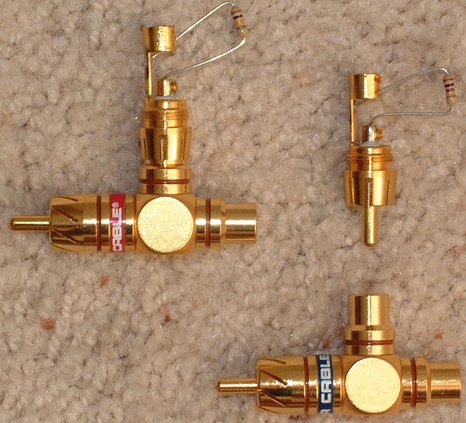

Cobra2 skrev:
Noe slik bruker jeg vanligvis for å teste...
Arne K
Det der er jo borderline genialt!
Finnes disse Monster AYM2F-H å få tak i noe nærmere sted enn Amazon?
Jeg forstår det dithen at dette IKKE er noe som egner seg til permanent bruk - kun testing.
