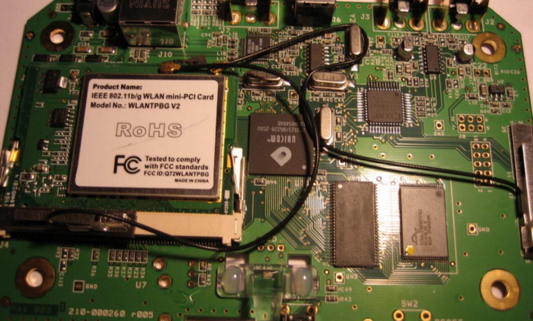

Har lest og sett at en del som modder Dac`ene side, dac`ene i spillere osv.
Nå er vel ikke Dac`en som sitter i Squeezeboks Duet motakeren serlig god. men sitter ofte på soverommet og slapper av med musikken min via et par Hodetelefoner, (mp3 spiller intill videre :-[ :-[) er på flyttefor,leiligheten er under bygging. snart ferdig
Og har ikke serlig mye plass på soverommet til annleg osv,
Tenkte og skaffe meg en Hodetelefon amp, men i bruk sammen med Squeezeboks hadde det vært gøy med noe bedre en den interne dac`en i Duet`en. og for og slippe alle boksene hadde det vært gøy dersom det gikk og forbedre interne dac`en..
langt utenfor min viten dette.
Så her kommer kunskapene til dokker inn.
Er dette noe som lar seg gjøre?
Eller burde eg bare droppe de tankene og gå for en eller annen sak av en DAC, som f.eks Abrahamsen,cambridge osv... og heller klare og lure den inn en plass..

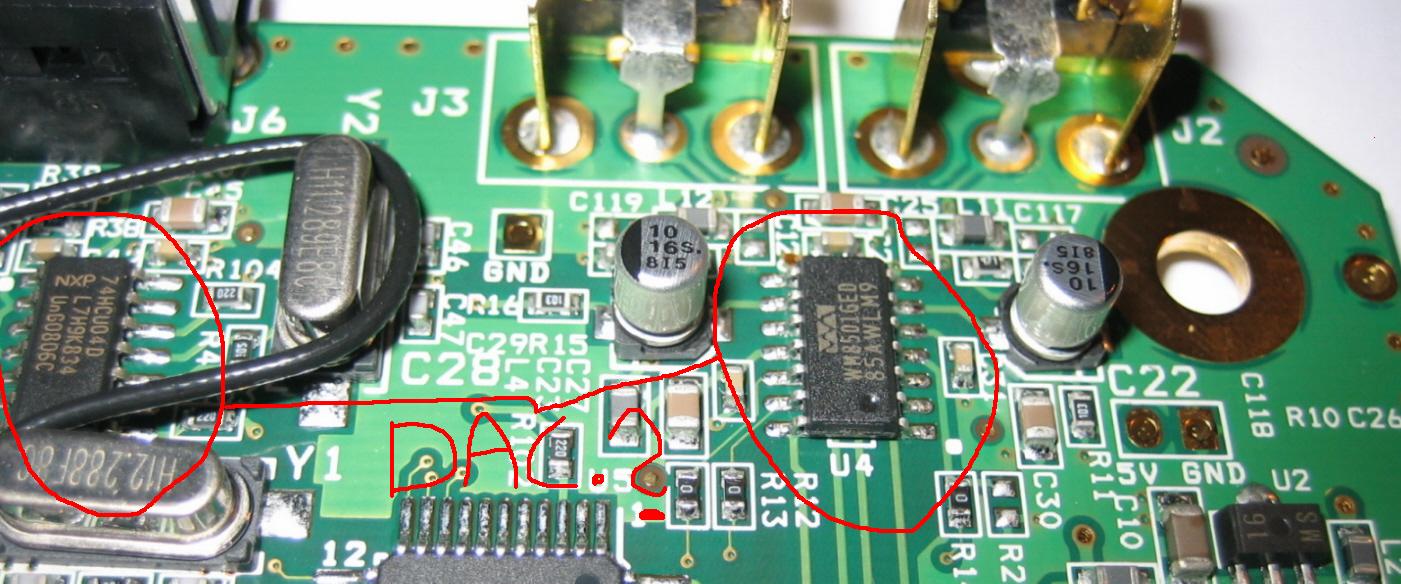

Dacen i Squeezebox Duet er meget bra. Det er en Wolfson WM8740. Jeg har beskrevet modding av Cambridge Azur 640 i en tidligere tråd. Du kan gjøre noe av det samme med Dueten. I tillegg er det mye å hente på å oppgradere strømforsyning.
Hvis du ikke vil krølle for mye med strømforsyningen på egen hånd går det an å kjøpe dedikerte strømforsyninger til Duet. http://aksaonline.com/products/products_Holo3.html
Dropp tankene om å kjøpe en ny dac. Squeezeboxdacen har stort potensiale i seg.

Så ikke ut som det var veldig lett og modde her, printbretta var veldig smått laget til... er vel helle rikke samme dac i Duet`en som den Azur 640`en.
Så en del lettere ut og modde den Azur 640`en...

Det har du jaggu rett i. Det ser ut til at Dueten bruker WM8501 integrert dac og analogforsterkning. Da er det ikke mye å modde på der. Det var lenge spekulasjoner rundt om Duet kom til å bruke den nyere WM8741, men så ser det altså ut som de har "nedgradert" fra den vanlige squeezeboxen som brukte WM8740. Da vil du nok aldri få helt topp lyd, selv ikke med ny strømforsyning. :(
Den chipen til venstre på bildet som det står 74HCU04 på er en sånn logikkchip som inverterer klokkesignalet eller noe i den duren.

Liten nedtur det da :'( :'( :'( :'(
Får investere i den Cambridge DacMagic (har bestilt en) og håpe den gir forbedringer. PS. etter hvert som flere får den, tipper eg at det dukker opp noen Modda slike. Håpe Cambridge har laget den med tanke på oss som ønsker og Modde da ;D ;D ønsketenkning.......

Ja, det var jo litt nedtur. Men den nye Cambridge-dacen bruker i alle fall WM8740, så der er det enkelt å modde. Cambridge bygger veldig moddevennlig. Jeg ville ikke hatt for store forhåpninger til dacen sånn rett ut av boksen, men det er mye å hente på noen enkle knep.
