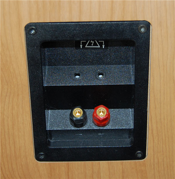

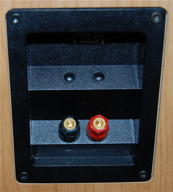

Her ser du åssen terminalene ser ut rett fra butikk, det er plugger slik at du ikke får brukt bananer, greit nok egentlig, for best kobling får du uten bruk av spader, bananer eller anner tjafs som kan brukes der, beste er kanskje å lodde kabel rett i delefilter..

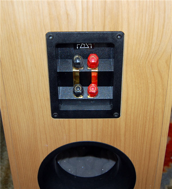

Det er også "gullplater" for å kortslutte terminalene, noen som tror dette er lydforbedrende eller i det minste at den ikke gjør noe galt.?

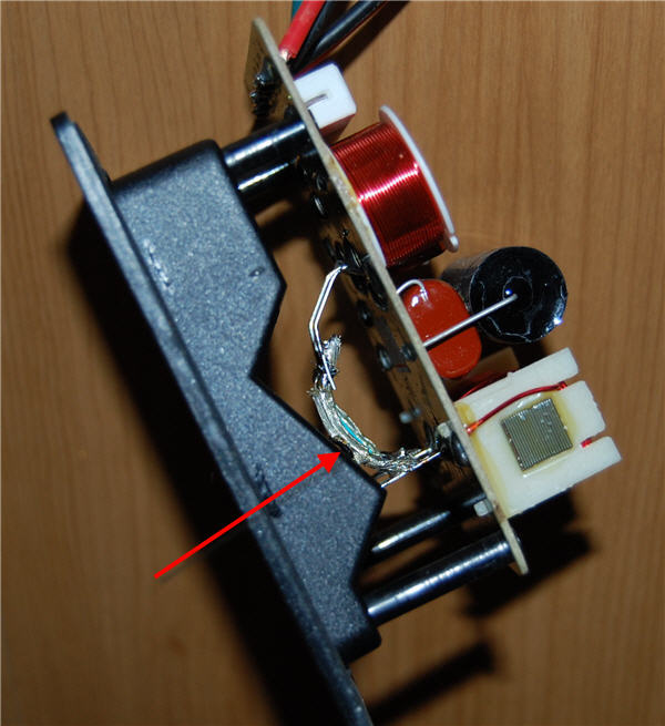

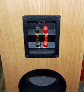

Dårlig med skikkelige bilder av spader som ikke henger helt i vater, men dette bilde her illustrerer litt av hva du har i vente om du åpner Klipsch eller andre høyttalere som lider av samma sykdommen..

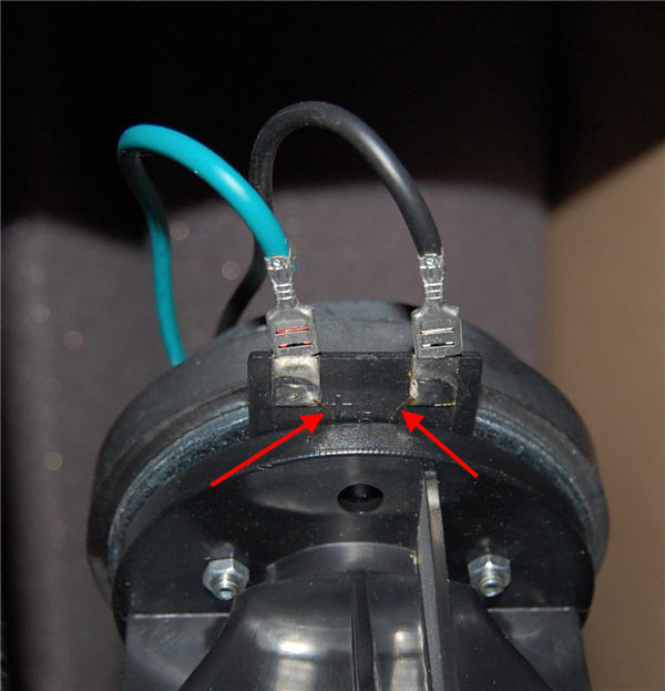

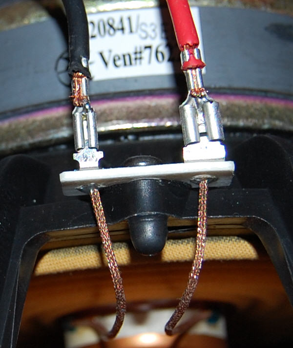

De to pilene peker på meget tynne kabler som er til diskantene, jeg anbefaler å lodde på andre siden og bare gi den litt loddetinn eller om du safer og klemmer spadene fast, det er helt opp til deg, men jeg lodda og det gikk veldig bra..

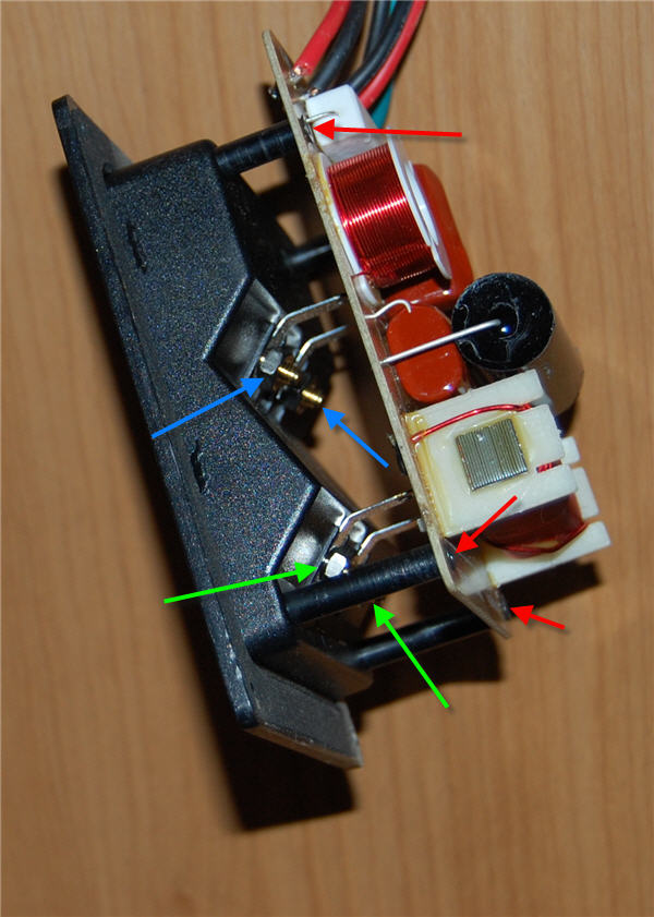

Nærbilde av åssen jeg lodder spader fast i terminalene, det er ikke mer enn at det er god fysisk kontakt..
Lar tinnet smelte mellom spader og terminal, det er ikke bare det overflødige som du ser der..
