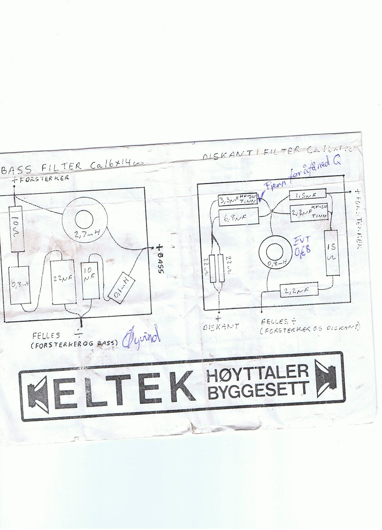

Netop Duelund modstandene er dog bedre giver blødere lyd.
Ok,da må det vel bli de rett før diskantene :) Kikket på skjema nettopp og oppdaget at æ huska feil.Det står doble 22R10W før diskant. 10R som æ nevnte står i parallell i bass/mellomtone-filteret(ikkje sikker på ka den kretsen gjør) Her kan æ vel bruke Mundorfs 20W eller doble 10W,Øyvind sa at denne kretsen ikkje va kritisk. Prøve å legge med et bilde:
Som dere ser er kondisen klippet av etter veiledning av Øyvind på Eltek,det gjorde diskanten mye mindre stressa..alt kunne spolen endres for ytterlige BBC-dip :) Men det va nok :)
De 10 ohm sidder i impedans korrektionen opadtil for bassen. Den er som du skriver ikke vigtig. Årsagen til at du skulle fjerne den kondensator på diskanten er at du har haft for meget niveau i øvre mellemtone/ nedre diskant.( forveksler de fleste med at være diskant )
Du har 100% rett DS,va bare æ som uttrykte mæ upresist :) Forskjellen etter å ha klipt av den kondisen va ikkje så veldig merkbart på lave nivåer men det hørtes veldig tydelig når man dro på litt,diskant blir ikke presset like hardt nede mot delefrekvensen (som er noe lav:1900Hz) Etterpå låter ting mindre presset og renere.Et helt gratis tweak uten bivirkninger ;D Og det æ sa om BBC-dip skjer vel ikkje før den spoleverdien endres,syns ikkje klangen endret sæ noe etter å ha fjernet kondisen.Men har ikkje behov for noe BBC-dip lengre..

Ok det var egentlig også det jeg gættede på. Tror ikke du får behov for yderligere dæmpning når du får Duelund modstande. Den blødere lyd opfattes i sig selv som en dæmpning.
