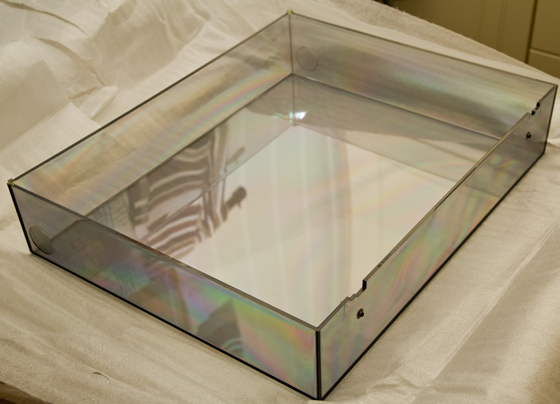

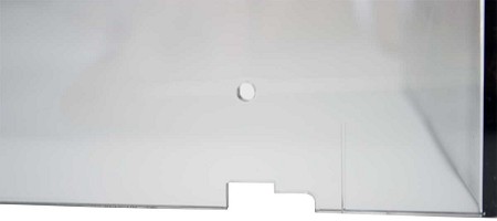

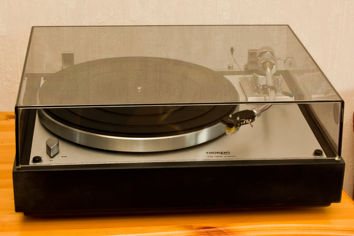

    Etter å ha boret 2 hull forsiktig i lokket,så er dette også ferdig
    ( ser det er mye hvitt støv på spilleren , dette kom fra sparkelen som lå over skruhullene til hengslene på spilleren.)
    Den eneste ulempen er at fingerløfteren på SME armen kommer i kontakt med lokket, men dette er bare å flytte armen litt lengere inn. (vri)
    SÅ derfor kan jeg vel si at jeg er FERDIG med denne spilleren
    ptb
    27.11.2008
    16.786
    22.126
    Dette ble jo riktig så bra. Eneste jeg kanskje ville valgt å gjøre, som ytterligere en mod, er å bytte ut de 4 gummiføttene du har brukt med 3 stk justerbare føtter. Da er du garantert at du får stabile trykkpunkt og spilleren blir enkel å vatre opp 100 %
