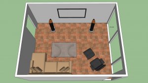

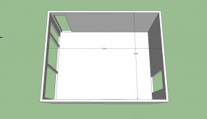

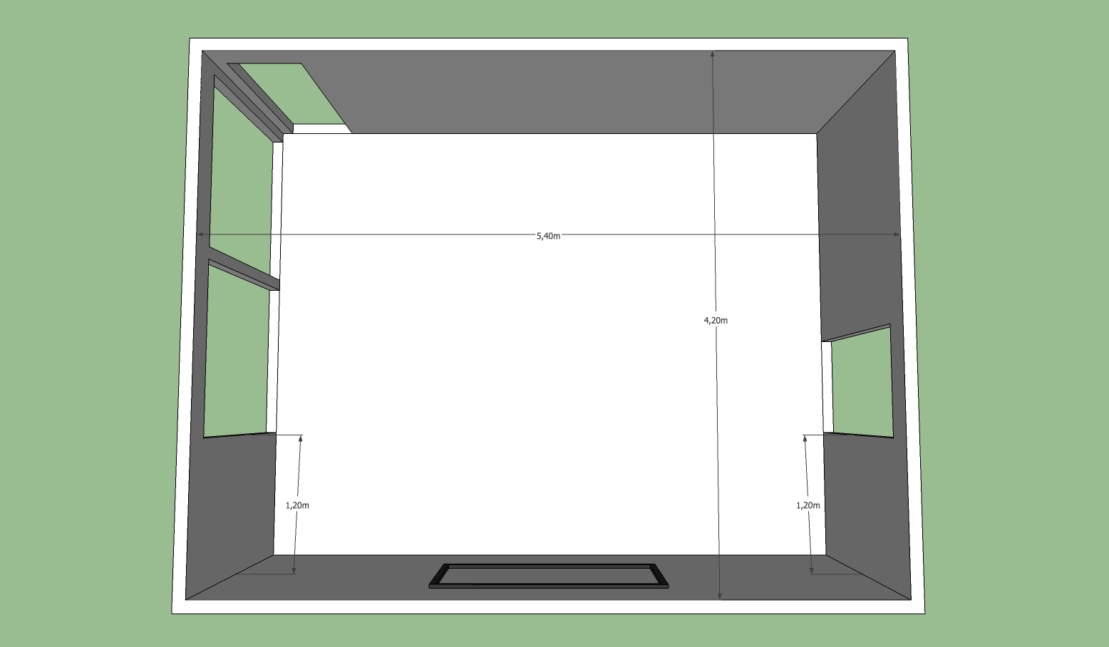

    Først et skisse av rommet (5,4m x 4,2m) uten møbler:

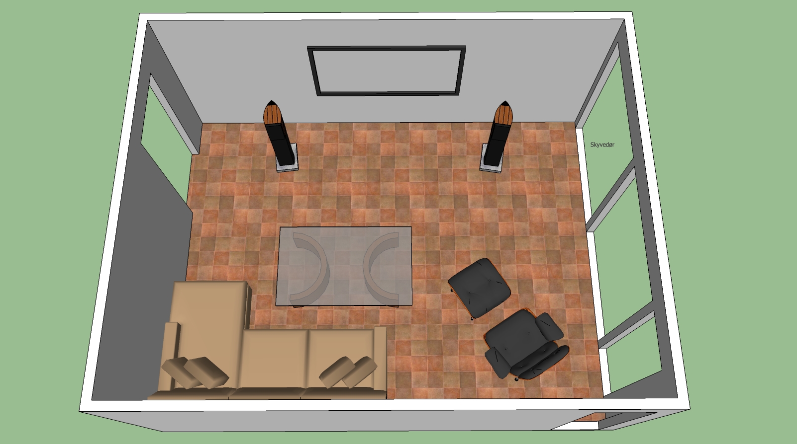

    Planlagt plassering:

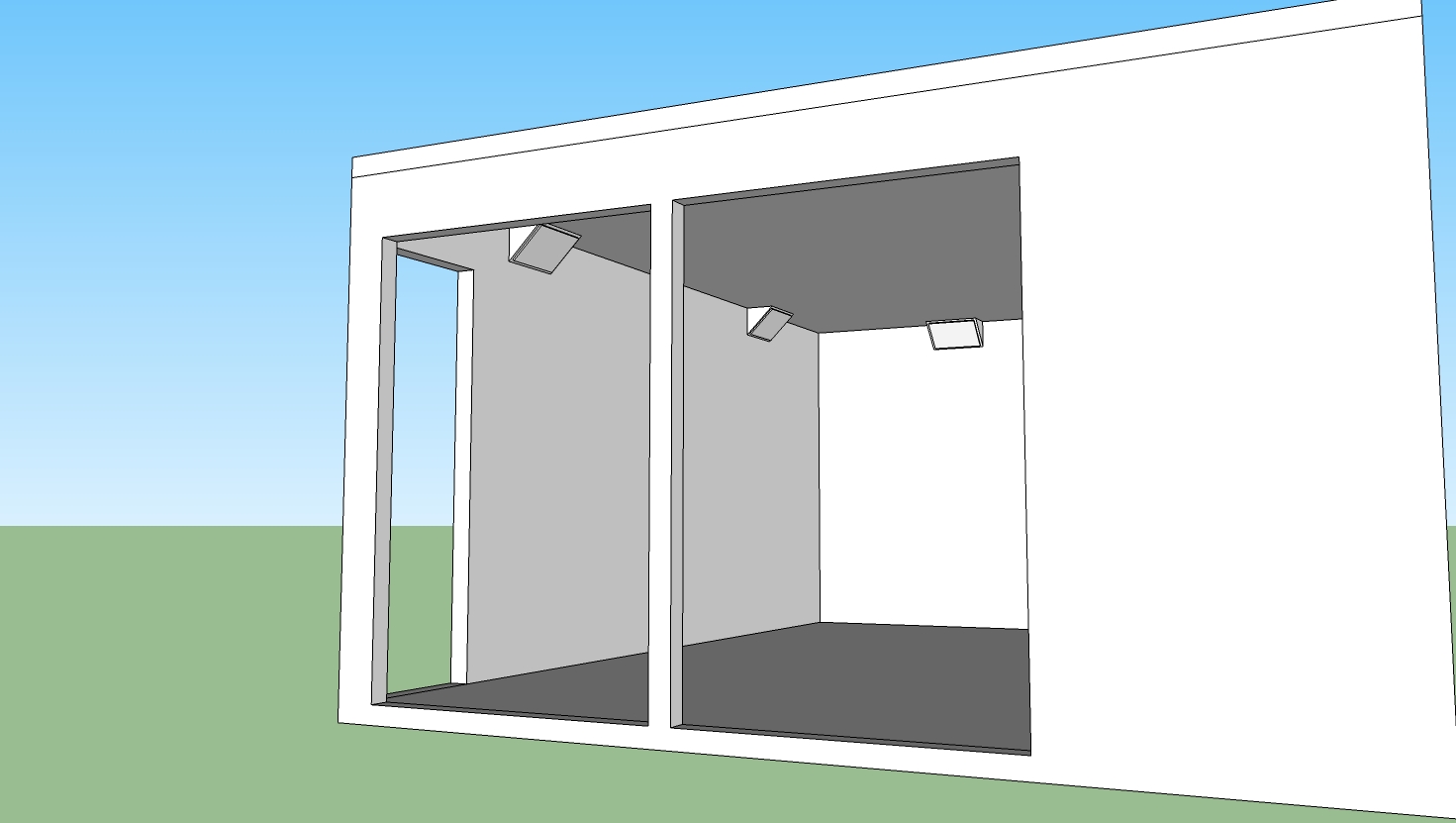

    En liten animasjon:
    Hvilken type dempning foreslår dere med et slikt rom? 3 av veggene blir i gipsplater og en vegg i glass (skyvedør). Det blir fliser på gulvet, men det vil nok ligge et stort og tungt teppe under sofaen. Jeg ser for meg å "tapetsere" hele veggen bak høyttalerne med noe dempende. Jeg har sett noen profilerte akustikkplater (40x40cm?) som man kunne legge i et "sjakkmønster". Noe slik vil nok kunne fungere bra og jeg tar gjerne imot tips om aktuelle produkter. Det vil nok ikke være optimalt å ha et lerret på 2m mellom høyttalerne, men dette kunne kanskje lages i ett akustikkvennlig materiale?
    Jeg har også fått med meg at mange her inne har god erfaring med akustikkplater i taket. Rommet får en takhøyde på 2,4m så det blir litt å gå på. Jeg tenker kanskje å kombinere noe slikt med en løsning for belysning og en innbygning av prosjektor. Det blir ikke aktuelt å senke hele taket. Tips?
    Håper på kontruktive tilbakemeldinger, så kommer jeg tilbake med spørsmål om bassløsning, romkorreksjon og div surround.

    Hehe. Ja endelig en som begynner med lytterommet. Dette ser veldig spennende ut, og jeg ser fram mot fortsettelsen av prosjektet.
    Mvh. Bjørn

    Jeg tror det er lurt å ikke være overivrig med demping i starten, men sørge for å ha muligheten til å dempe dersom behovet melder seg. Høyttalere har jo ulik spredningskarateristikk og dette, i kombinasjon med dimensjoner på rommet og forskjellig plassering av høyttalere og lytter skaper et ytterst vanskelig system å forutsi. Overdempede rom er heller ingen suksess; de flere høyttalere er nok ment å spille i ganske normale rom. Rockwool akustikkplater i taket er en fin idé dog - personlig synes jeg Valentino's løsning ble utrolig elegant og det er jo ikke sikkert du trenger 10 cm, selv bruker jeg 5 cm tykke plater. Men når det er sagt så vil du mest sannsynligvis få behov for en type basskontroll. Dimensjonene på rommet tilsier at du får de første store rom-nodene nedimot 30Hz og her er det jo en del musikk som har energi. Personlig kan jeg anbefale Svanå's Helmholtz resonatorer som "spiser rom-noder til frokost." Om du har muligheten kunne det blitt pent å fått bygget slike inn i veggen f.eks.
    Vil anbefale Everest's bok om emnet, "Master handbook of acoustics." Den er noenlunde lettlest og skrevet for praktikere.
    Lykke til med prosjektet! Blir spennende å følge fortsettelsen.

    Selv ville jeg vel prøvd med "det vanlige først", dvs gardiner og eventuell kapper fra tak for å dempe den store glass flaten, videre på den sitteløsningen du har valgt så prøv nå ihvertfall å få et sete til i tillegg til det som er tegnet.
    Hvorfor må du ha fliser på gulv?, hadde jo selv dette tidligere i hele etasjen men har lagt en pen parkett over nå, ikke så hardt som fliser, oljet er vel å foretrekke tror eg.
    Salong, velg stoff og ikke skinn.
    Prøv med enkle tiltak først, er du fortsatt ikke fornøyd så er det jo muligheter for andre tiltak, men selv synes jeg da at det lett kan begynne å "ligne på et gutterom", og hvis den ene parten mente at sonusene var for stygge så skal du vel slite litt med aksept for disse løsningene og.
    Lykke til,
    Geir

    Teppe på gulvet vil vel hjelpe på? Samt at en hjørnesofa kan være upraktisk om du bestemmer deg for å snu rommet med tanke på dørplassering!

    Eg ville vurdert å snu rommet for å få meir likt refleksjonsmønster frå sideveggane. Du blir litt låst med glas på heile eine sida. I tilleg får du kanskje fin utsikt medan du høyrer musikk?
    Tak er heilt klart ein god stad å dempe, der kan det gjerast relativt diskret og skikkeleg. Eit problem som kan oppstå med berre teppe på golv, er at det berre dempar heilt øverst, og ein kan ende opp med eit rom som virkar ullet, men som likevel gjallar og skingrar litt lengre nede.
    Er du avansert, og har, eller kjenner nokon med måleutstyr, kan du sjå korleis etterklangstida er for ulike frekvensar, og tilpasse produkta etter det. Den finns vel og firma som er kan hjelpe med planlegging av rom, men då går det nok med litt grunkar.
    Veit du at du likar godt dempa rom? Viss ikkje ville eg ikkje gjort for mykje før du får høyrd korleis det er før demping.

    Møblene er ikke bestemt (bortsett fra at stolen står høyt på ønskelisten) og sofaen var kun første relevante treff på Google SketchUp sofamodeller. Ikke heng dere så opp i det. Det vil bli fliser på gulvet.
    Den optimale akustiske løsningen ville være en som ikke syntes. Da ville man unngått at det ligner på et "gutterom" som GFE er inne på. Jeg har uansett helt frie tøyler når det gjelder dette rommet og jeg har også en del muligheter for å tilpasse rommet fra start siden dette gjelder et nybygg. Men selvfølgelig er heller ikke jeg interessert i at dette skal se ut som et platestudio...
    Angående bassproblematikk vil systemet høyst sannsynlig bestå av aktiv deling og romkorreksjon. Det vil være 2 stk sub, så jeg håper dette vil hjelpe på evt romproblemer i bassen, selv om jeg vil forsøke å optimalisere rommet før slik korreksjon.
    Ellers så ser jeg at løsninger med diffusorer kanskje vil være det som er enklest å integrere på en pen måte. Må lese meg opp på de forskjellige løsningene.

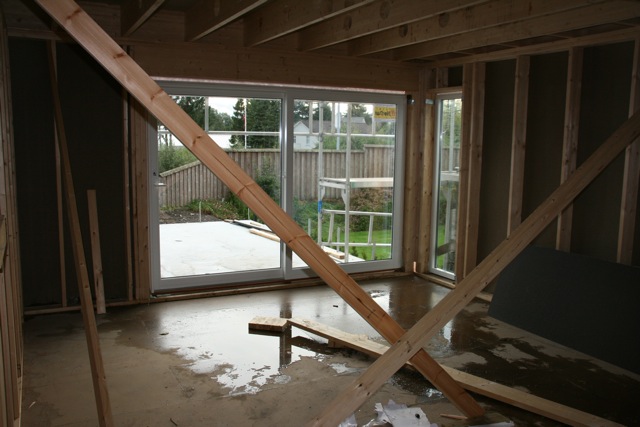

    Etter opprettelsen av tråden har det blitt små forandringer i lytterommet:
    Litt mindre glass ved skyvedøren og inngangsdøren til romet er også trukket tilsvarende tilbake. En endring jeg tror både blir mer praktisk og bedre lydmessig :)

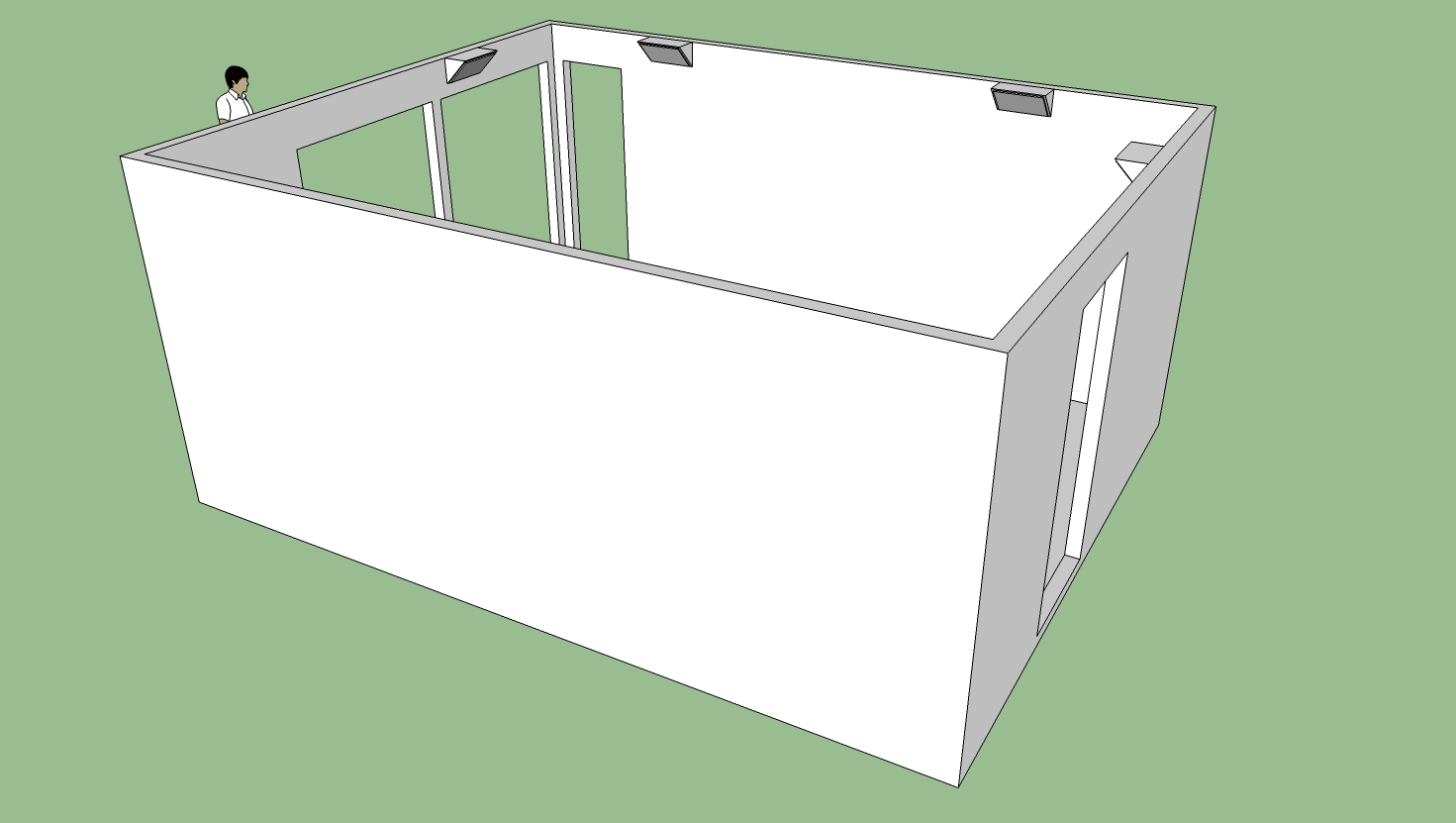

    Heldigvis har det også begynt å skje ting utenfor tegnebrettet:
    Jeg hadde i utgangspunktet bestemt meg for innfellingshøyttalere til hjemmekinoen, men pga bjelkelaget over skyvedøren er dette nå lagt på is. I tillegg er det nok ikke noe særlig å felle inn slike ting i en yttervegg...
    Uansett ser jeg nå på forskjellige måter å montere bakhøyttalere. Jeg lurer litt på å lage trekantede kasser i samme farge som vegg og tak, men tar gjerne imot innspill!

    tkr skrev:
    Har du fremdeles samme høyttalerplassering i tankene?
    På den reviderte planen ser det ut som det nå er plass til ht på samme vegg som inngangsdøren. Kunne kanskje vært et bedre alternativ.
    Grattis med DEQX, forresten! 8)
    Takk for det ;D
    Problemet med en slik høyttalerplassering vil være vanskeligheter med integrering av hjemmekino og litt ulogisk møblering.

    MML skrev:
    Takk for det ;D
    Ok. Ser jo den. Men selv med DEQX vil du ha en lettere jobb med å få jevn frekvensgang hvis du har 2 noenlunde likeverdige sidevegger å forholde deg til. Tror forøvrig at du rimelig fort vil måtte finne et teppe e.l. å ha på flisegulvet ditt.

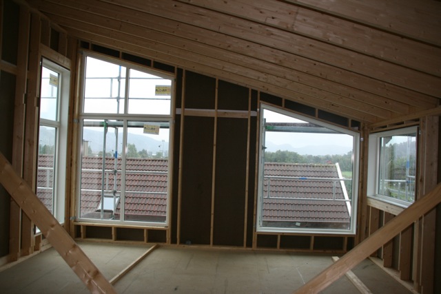

    Når jeg først er i gang skulle jeg gjerne hatt noen tips til stuen også.
    TVen er tenkt å henge mellom vinduene. Sammen med skråtaket gjør dette det svært vanskelig med høyttalerplassering. Jeg grubler litt på denne fordi jeg hadde jo tenkt å kombinere nær usynlige høyttalere med OK lyd. Eneste jeg kommer på i farten er en hvit utgave av Acoustimass 16 montert øverst i hvert hjørne. Blir muligens noe skjevt lydbilde med en høydeforskjell på 1,5 meter, men her tror jeg ikke det er så mange alternativer til høyttalerplassering...

    Jeg tror det vil være fornuftig å snu anlegget og ha høyttalerne plassert på kortveggen mor døren. Og så er det viktig at du ikke sitter inntil bakvegg. I vinduene kan du bruke disse:
    http://www.akustikmiljo.se/1/1.0.1.0/102/1/
    Sideveggene bør dempes med minst 1-2 plater på hver side. Disse er jo fine:
    http://www.akustikmiljo.se/1/1.0.1.0/107/1/
    Førsterefleksjonen i taket er viktig og der kan du ha en ramme med akustikkplater som faktisk blir veldig pent.
    Bassfeller i alle hjørnene. Trekantformede bredbåndsfeller fungerer best, så sant du ikke skal bruke noe til å ta spesfikke noder under 100 Hz.
    En tommerfingerregel angående diffusjon er at avstanden fra diffusorne til sweetpsot bør være på 3 m. Har du ikke det, ville jeg ha dempet.

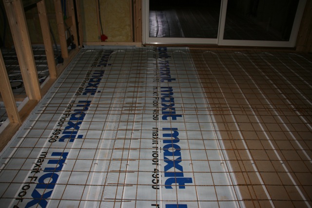

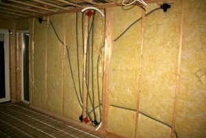

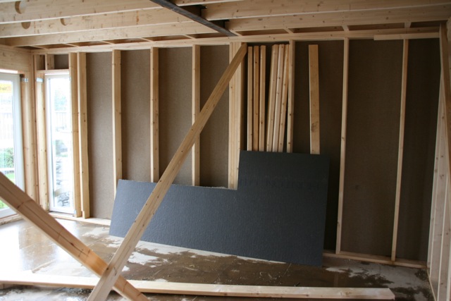

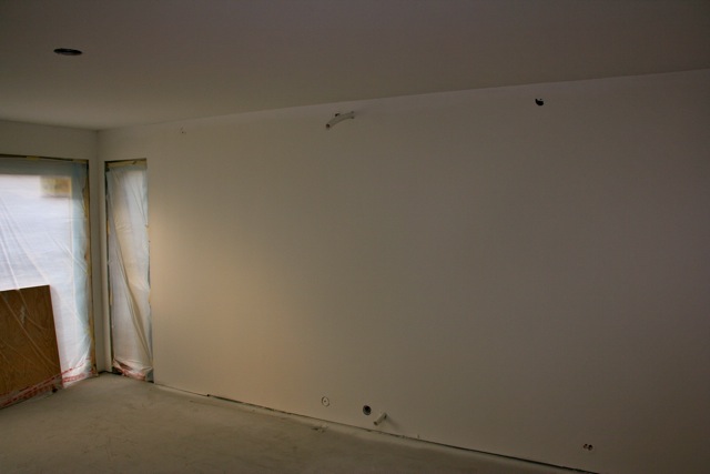

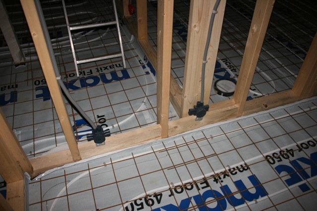

    Prosjektet går videre. Det er nå lagt opp for skjult kabling til alle høyttalere og prosjektor. Vannbåren varme er også på plass :) Alt skal være lagt til rette for mange komfortable kvelder...
    Her ser man inngangene for all kabling nede ved gulvet. Opplegg for prosjektor er klart og plassering for to surroundhøyttalere er spikret.
    Her ser man plasseringen av koblingsboksene for høyttalerne og subene. En sub i hvert hjørne.
    For den som lurer skal det selvfølgelig legges opp kvalitetskabel! Biltemas 2,5kv over hele linja - synergieffekt så det holder ;D
    Vannbåren varme for kalde kvelder!

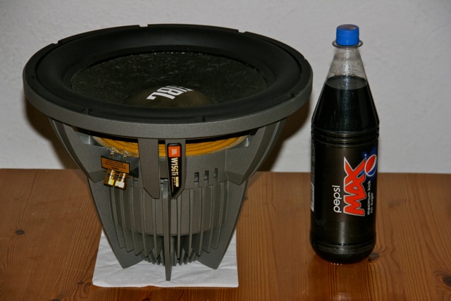

    Jeg har lenge spilt med en sub. I kveld var tiden endelig inne for å putte element i kasse nr 2... Det viste seg å være visse vanskeligheter med å oppspore 1 stk JBL 15" GTi mk1, men en selger hadde 2 stk neste ubrukte for salg... Disse ble bestilt for 400 USD og ankom før helgen. Tilstanden er som beskrevet og begge fungerer ypperlig. Stram og kontant bass fra disse bassene i lukkede kasser! Sub er gøy ;D
    Litt dimensjoner:
    Nå sitter jeg altså med 1 element til overs og lurer på hva jeg skal bruke dette til... Lurer på å lage en bassrefleks kun til kinomorro. Vi får se.

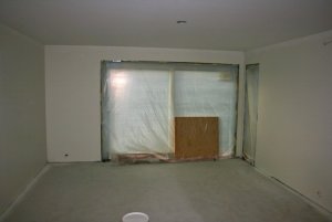

    Det går fremover med lytterommet. Malingen er godt i gang og gulvet kommer på plass ila kort tid. Gleder meg som en unge til å få et anstendig rom for musikk og film! ;D
    Angående surroundprosessor, var jeg veldig fristet av en Meridian 861 her om dagen, men jeg tok meg ikke råd for øyeblikket. Har egentlig så travle dager for tiden at jeg vanskelig kan forsvare noe særlig mer enn en gettoblaster ift kost/nytte.... :p Jeg skynder meg sakte og det dukker nok opp noe passende etterhvert.

    Tørr vedde på at dette er samme subene jeg hadde tenkt å kjøpe selv, sto til salgs på eBay i USA flere ganger i høst? Angrer fortsatt på at jeg ikke slo til på de jeg lurte på ihvertfall og MK1 som jeg også ville ha er ikke så vanlige, så du får gi lyd dersom du en gang skal selge de :)
    Blir uansett gøy å høre hvordan du blir fornøyd med de, har stor tro på at de vil fungere bra i lukket kasse.

    Jeg kjøpte de på Ebay så det er mulig det var samme paret. Og det stemmer at de fungerer meget bra i lukket kasse.. ;D

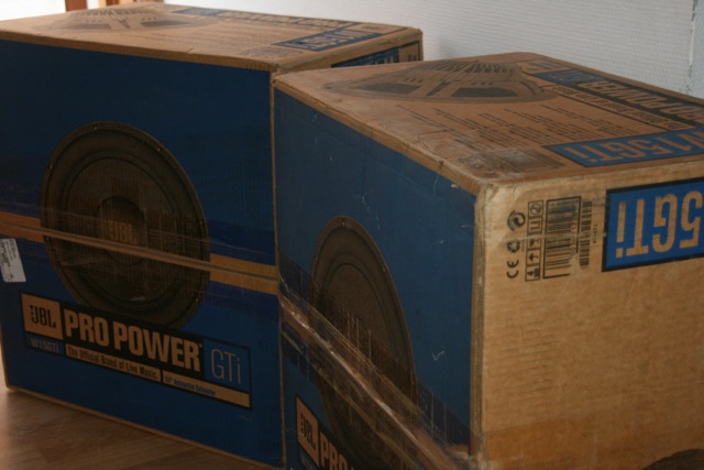

    Sub
    Nå har det seg slik at jeg sitter med 3x JBL GTi 15" elementer. Jeg har lyst til å lage noe sprekt av det siste elementet, slik at jeg bruker denne til en ren kinosub. Spørsmålet er da hvordan jeg skal integrere dette. Tenkte meg en Velodyne SMS-1 og koble dette opp slik:
    • Sette opp front som "Large"
    • Front Pre-out til SMS-1 -> dele og frekvenskorrigere
    • Subsignal til sub og lavpassfiltrert signal til frontene
    Med et slikt system får jeg egentlig et 3-veis fullrange frontsystem. Da kan jeg lage en tredje sub og koble som en konvensjonell sub, altså fra subwoofer pre-out på prosessoren og stille inn dette slik at den kun er aktiv dersom det er et *.1 signal. Ulempen med dette er jo at jeg kaster bort mye subareal ved surroundlyd ved at jeg har 2x15" som da kun spiller bass fra frontkanalene? Det bør jo allikevel holde med 1 15" sub? Noen tanker om en slik løsning?

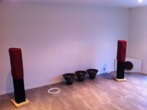

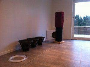

    Etter 4 uker med jobb, montering og flytting fra morgen til sene kvelden, hadde jeg i dag et lite pusterom for å drive med noe lystbetont - trekke kabler til HiFien! Gleder meg som en unge til å få gutterommet ferdig. Regner allikevel med at det ikke blir før til høsten... Arbeid, barn og gravid kjæreste krever sitt.... ;D ;D
    Det er ikke så mye som er klart, men det meste er planlagt. Bestilt en ny Optoma HD 82 pga ekstrem stillegående drift, EQ for bassene er på vei i posten, forsterkere for subbene er bestemt (Hypex DS4.0) og en mye rost Rotel RB-1510 er klar for å bryne seg på Guarneriene. Blir spennende å høre hvordan dette låter sammenlignet med min gamle Hegel H4A - den er jo tross alt i en langt lavere liga hva anngår pris, vekt og effekt.. Hegel forsvant forøvrig til en meget hyggelig sogning etter salg her på sentralen. Hjemmekinoeprossesoren Onkyo TX-NR5007 som også spiller brukbart i stereo, er også på plass etter nylig gjennomført service. Jeg har veldig lyst å bygge meg en ny effektforsterker med Hypexmoduler etter mye positiv lesing, men vi får se om tiden strekker til...
    Angående akkustikken, vil jeg foreløbig avvente dette. Inn med møbler (sofa kommer i moren - yeah, right..), tykt gulvteppe og bok og vinylhylle. Så før vi se hvilke tiltak som er nødvendige.

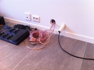

    Legger ved noen bilder:
    Kabelinnføringen stappa full av Claes Ohlson..
    Trekkverktøyet ligger pent etter bruk
