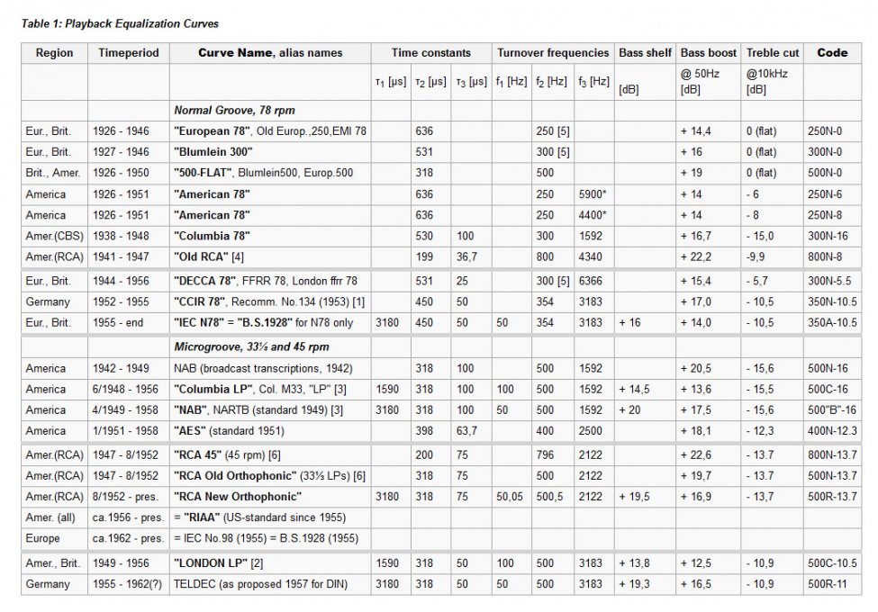

Gunnar_Brekke
3.288
3.012
Kongsberg
Men, i stedet for å fortelle hva jeg IKKE skal gjøre, har du noen forslag om hva jeg BØR gjøre? ;):rolleyes:
DET - er ikke så lett.
Fram til 1926 hadde 78-plater ingen form for equalisering og etter det kom det en
haug forskjellige varianter. Felles for alle disse var at de var "langt mindre agressive"
enn equaliseringen for microrilleplater (RIAA - og andre). Du har en oversikt her:
https://wiki.audacityteam.org/wiki/78rpm_playback_curves

Takk, Gunnar! Kjempegrundig og interessant, som vanlig.
