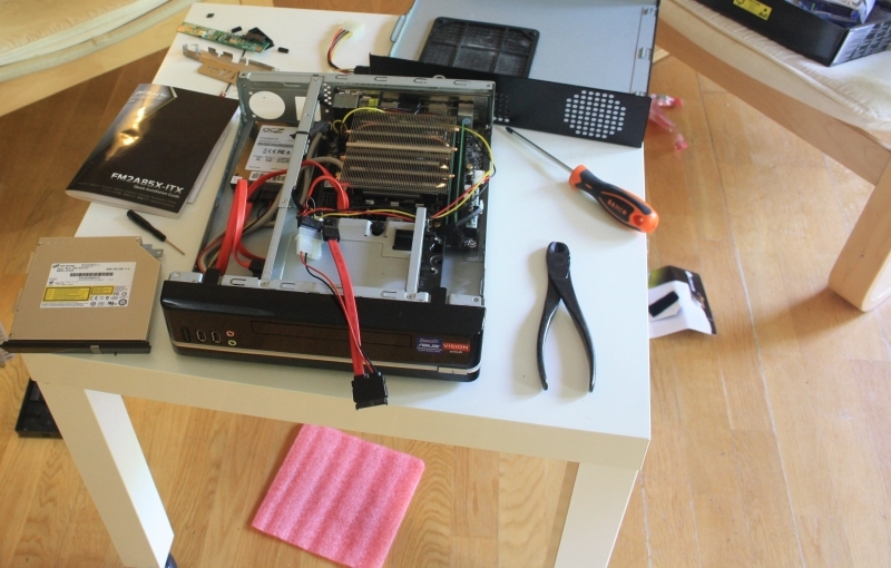

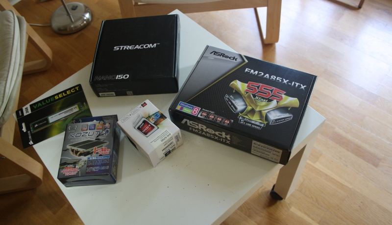

Har själv ett AsRock A85 miniITX MK och en A10-5700 processor som skrivbordsdator bl.a för video- och fotoredigering. Allt monterat i ett litet mITX chassi tillsammans med en 64GB OCZ SSD och en 1TB HDD.
Elkraften kommer från en Streacom Nano 150W extern (PicoPSU) a la laptops, då det inbyggda hade en alltför störande fläkt.
Nackdelen är att det inte går att montera ett externt grafikkort i chassit (på ett enkelt sätt).
Delarna som skaffades nya våren 2013 för att konvertera gamla HTPCn till en Allt-i-Allo dator vid skrivbordet.
Ihopmontering 2013 för dess nya jobb som skrivbordsdator.

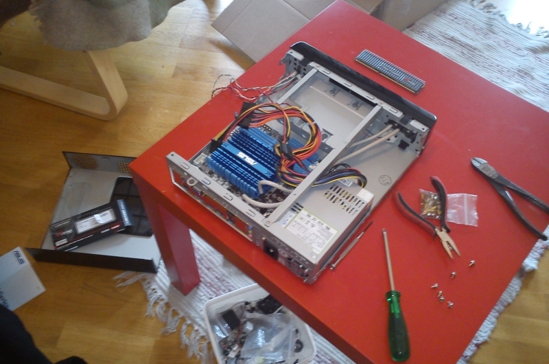

Montering av ASUS Atom/ION moderkortet, tre år tidigare 2010 för att användas som HTPC.
