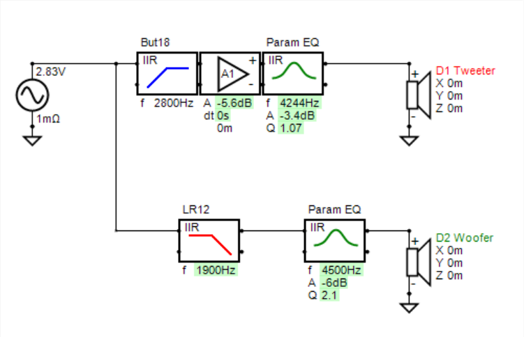

Til simulering av delefilter har jeg brukt VituixCad. Det finnes garantert muligheter for forbedringer, og jeg har enda ikke koblet opp anlegget (må ordne litt plass først). Og så mangler jeg bilder av selve høyttalerne, men det kommer.
