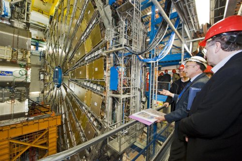

Vi kan også nevne et dagsaktuelt eksempel, nå som vi er så godt i gang. CERN leter etter Higgs-bosonen, den ene manglende elementærpartikkelen som må til for å få standardmodellen for partikkelfysikk til å stemme. Teorien tilsier at denne partikkelen finnes, men den er ikke påvist eksperimentelt ennå. Det teamet som finner den (eller beviser at den ikke finnes) kan i praksis booke flybilletter til Stockholm med det samme for å hente Nobel-prisene sine.
Til de forsøkene trenger man en partikkelaksellerator type større, i dette tilfellet Large Hadron Collider, en ringformet tunnel på grensen mellom Frankrike og Sveits. Den er 27 kilometer i diameter og kostet 7-8 milliarder euro å bygge. Den tingen kan presse protoner opp til hastigheter som ligger 2-3 m/s under lyshastigheten, eller 99,9999991 % av lysets hastighet. Et proton vil ha rundetider på 90 mikrosekunder for å komme en gang rundt hele ringen. Med den hastigheten har et enkelt proton 6-7 ganger så mye bevegelsesenergi en mygg i flukt. På den ringen har man bygget to detektorer, ATLAS og CMS, for å plukke opp sporene etter partikler som frontkolliderer med partikler som går motsatt vei i like stor fart. Det hele foregår i pulser, så klynger av partikler vil kollidere med motgående trafikk hvert tjuefemte nanosekund, sånn ca.
Her er ATLAS-detektoren:
Da blir det ganske viktig å ta hensyn til absolutt alt som kan påvirke signalintegritet og signal/støy-forhold. De mest kritiske kablene er de som går fra primærdetektorene til første prosesseringsnivå. Det er mange smådetektorer rundt på apparatet, og tiden det tar for signalet å gå fra detektor til prosessor er kritisk viktig. Den signalkjeden ble bygget med et "latency budget" hvor hvert ledd, inkludert kablingen, fikk tildelt et antall nanosekunder latenstid for å få signalet fra hver enkeltsensor frem til riktig tid. Penger er derimot ikke noe stort problem, så her kan man bruke det beste som er å oppdrive. Vi kan vel også gå ut fra at folkene på CERN kan det meste om både elektromagnetisme og kvantefysikk.
Kablingen som ble valgt var low-voltage differential signaling, LVDS. Det er balansert signaloverføring på tvinnede par av kobberledere. Hvert par er isolert i en folieskjerm, og bunter av flere par er tvinnet sammen i en felles skjerm for å danne en rund kabel, skjermet fra alle andre kabler i nærheten. Hovedutfordringen var å kalibrere alle kabler til å gi samme latenstid innenfor +/- 2,5 ns. Det var vanskelig å produsere kabler med tilstrekkelig nøyaktig lengde for å få frem signalene eksakt likt, så signalkablene som brukes klassifiseres med karakteristisk impedans og latenstid, f eks "50 ohm, 5 ns cable".
De fysiske kablene som brukes er vanlige Ethernet patch-kabler, Cat5e til Cat7, med ledere av multistranded fortinnet kobber, polyetylen-isolasjon, folieskjerm rundt hvert lederpar + felles skjerm. Men det blir jo noen meter tilsammen.
Det er hva man trenger for å gjøre den jobben. Balansert signaloverføring på godt skjermede tvinnede par av flertrådige kobberledere til noen få kroner meteren. Igjen påfallende mangel på dilldall og kabelvoodoo. Derimot er det lagt masse jobb i å kalibrere kabellengder og latenstider, pluss at elektronikken som sender og mottar signalet i hver ende av kabelen er state-of-the-art.
Begynner vi å se et mønster her?

Europeiske fysikere vakte furore da de gjorde målinger som tydet på at partikler kan bevege seg raskere enn lyset. Nå viser det seg at forklaringen kan ha vært en løs kabel.
It appears that the faster-than-light neutrino results, announced last September by the OPERA collaboration in Italy, was due to a mistake after all. A bad connection between a GPS unit and a computer may be to blame.
Physicists had detected neutrinos travelling from the CERN laboratory in Geneva to the Gran Sasso laboratory near L'Aquila that appeared to make the trip in about 60 nanoseconds less than light speed. Many other physicists suspected that the result was due to some kind of error, given that it seems at odds with Einstein's special theory of relativity, which says nothing can travel faster than the speed of light. That theory has been vindicated by many experiments over the decades.
According to sources familiar with the experiment, the 60 nanoseconds discrepancy appears to come from a bad connection between a fiber optic cable that connects to the GPS receiver used to correct the timing of the neutrinos' flight and an electronic card in a computer. After tightening the connection and then measuring the time it takes data to travel the length of the fiber, researchers found that the data arrive 60 nanoseconds earlier than assumed. Since this time is subtracted from the overall time of flight, it appears to explain the early arrival of the neutrinos. New data, however, will be needed to confirm this hypothesis.
http://news.sciencemag.org/scienceinsider/2012/02/breaking-news-error-undoes-faster.html
Hedde
Førr evig!
20.04.2009
8.262
4.729
Boðin
Det var kansje ufint å ta med en rakkelkontakt i denne tråden, men det kan jo illusterere at man må ta allt rundt signalering på alvor. Jeg husker jeg var på en demo av anlegg i Osloområdet for ganske lenge siden. Høytalerkabel av typen "hageslange", men med tidenes rakkelkontakt i overgangen til kontakten.
Men, Cern, dette da?
40.738
44.554
Det passer godt inn, for det er vel litt av poenget i tråden også: Det er de enkle tingene som gjelder, også på ganske avansert nivå. Passe lange kabler med god kontakt i hver ende uten bruk av kryogenisk unobtainium og kvantefysisk mumbo-jumbo. Det holder med elektriske (eller her optiske) egenskaper tilpasset bruksområdet, enten det er Cat 6 eller fiberoptikk, og da kommer man ganske langt for ti kroner meteren. Det koster heller ikke stort å etterstramme terminalskruer eller å trekke ut plugger og sette dem inn igjen for å ruske opp i eventuell oksydering.
Det er kort sagt ikke noe mystisk og uforklarlig her, bare ganske enkle ingeniørvurderinger.
