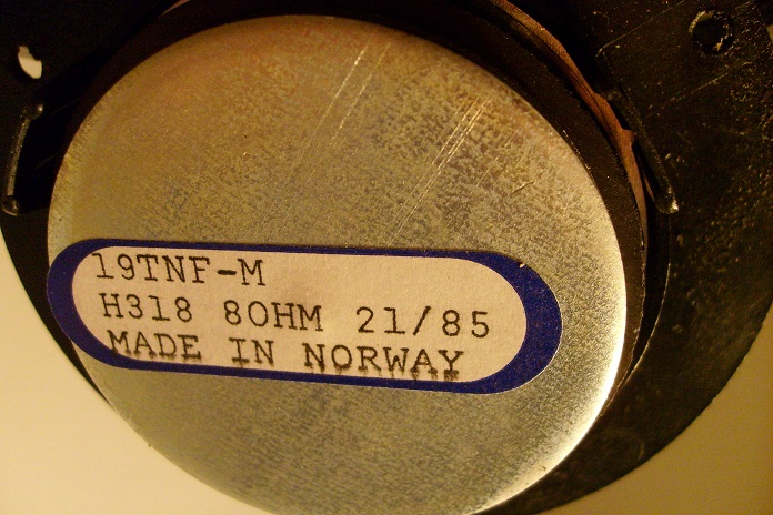

Mission 737 är nog inte någon dritthøyttalere, inte.
Men jag hade för mig att diskanten är en Vifa D19.
Dock inte i detta par. Här är det Seas 19 TNF.
Basen är också en Seas; P 21 RE.

Kan dette stemme da? Diskanten skal vel være en Vifa D19 i 737R? Her fordres et dykk i kunnskapskildene...

Et kjapt googlesøk etter seas H 318 førte meg til 19 mm diskanter med Missionlogo (ebayannonse). Det kan fint være riktig. Når det gjelder uttørking av kondensatoren kan det muligens endret verdien på denne, med endret delefrekvens i høypassgrenen som resultat. Kanskje en lavere avskjæring av diskanten har gitt større overlapping og dermed hevet nivået rundt delefrekvensen? Nivået over delefrekvensen skal være justert med seriemotstanden, og mostander eldes vel bedre enn elektrolyttkondiser?

Jodå, det är Seas diskant med Missionlogo.
