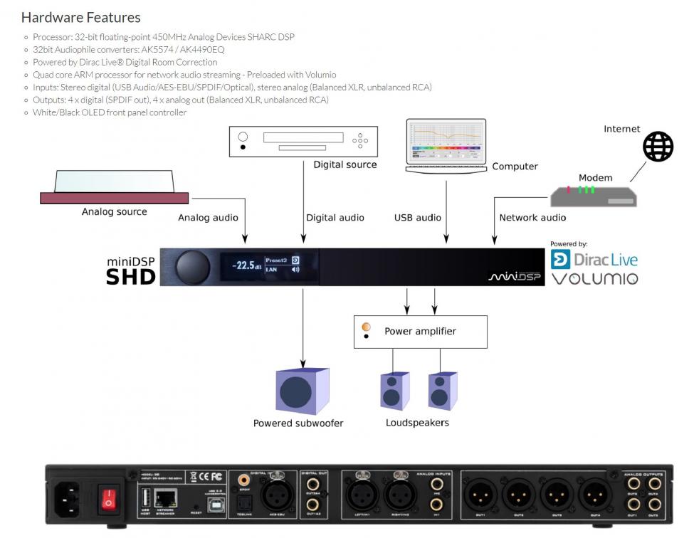

Jeg ser at miniDSP har dukket opp med ett par nye produkter. De ser forholdsvis spennende mtp hvilke utfordringer de eventuelt kan løse.
Om SHD modellen er en god DAC og PRE med Dirac romkorreksjon må den jo være ett godt kjøp. Men jeg er redd for at den for min del blir for dårlig rundt DAC/PRE delen. Men da kan man jo bare benytte digital ut å bruke en dedikert kvalitets DAC.
At den kan løse problemer med integrering med 2 subber i ett stereo oppsett er heller ingen dum ting.
Noen som har testet denne?

Jeg har denne.
Synes den har veldig bra dac. Har du sett denne siden med målinger? https://www.audiosciencereview.com/...nts-of-minidsp-shd-dac-dsp-and-streamer.4286/. De tidligere minidsp produktene har derimot hatt ganske middelmådig dac.
Jeg er uansett veldig fornøyd med DAC og romkorrigeringen. Har ikke testet den som pre-amp selv om det bare er å bytte om et par kabler. Den står koblet til en rør-forforsterker jeg liker veldig godt. (SHDen står på maks volum).

Heisann folks :)
Jeg har så smått begynt å vurdere å implementere noe ala denne SHD i oppsettet mitt. Både for forbedre ren lydkvalitet (forhåpentligvis) og muligheter mtp. Dirac.
Så hvis noen har flere erfaringer med denne boksen , så kom gjerne med dem :)

Denne så litt interessant ut ja. Hvordan vil den fungere med tanke på å få kalibrert 4 subber?
Torolan
16.07.2010
2.781
1.089
Det må nok en viderekobling eller y-splitt inn i bildet da evt. Den har bare to subutganger som kan justeres inn hver for seg.
Evt. kan man jo bruke en minidsp 2x4 i mellom denne og subene igjen dersom hver sub MÅ ha tidsjustering individuelt.
Dolbytor
12.03.2012
7.201
22.875
Setesdal
Ok. Jeg håpte å kunne kjøre subsignaler fra en prosessor inn i denne og så få ut signaler til 4 subber, men da går ikke det.
