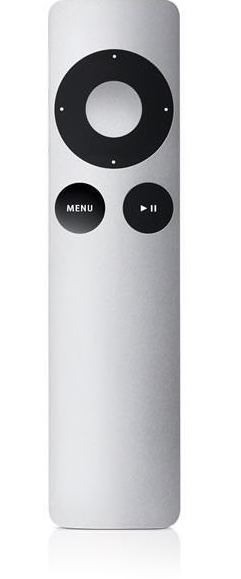

Niks - ikke app.
Det er fjernkontrollen til Apple TV, og kunne ihvertfall før kjøpes i løs vekt. Den ser nesten lik ut som MiniDSP sin, bortsett fra at Apple-varianten er sølvfarget, og litt andre knapper.

Johan-Kr
Hei, det fungerte fint å legge til default minidsp og konfigurere Harmony ti å styre en Apple Remote. Jeg brukte rett og slett IR læringen i Harmony og den tok den uten problemer.
