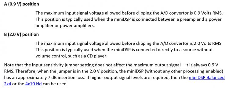

1. Er det vel optimistisk å tro at inngangsmodellen 4x2 RCA skal klare det jeg ber den om å gjøre her. Har jeg valgt feil verktøy til jobben ?
Er utgangen til MiniDSP (0.9V) for dårlig bestykket med tanke på strøm kapasitet, til å drive slutt-trinnene tilfredsstillende når jeg justerer PEQ til å levere mer gain i frekvensintervallet (15-25 Hz), uten å miste pusten helt i forhold til resten av intervallet opp til ca 130 Hz ? Kan det være at utgangen til MiniDSP så smått begynner å klippe ? (Intervallet fra 40-130Hz er dempet ca 8-10 dB, Cutoff er 24 dB BW satt til 97 Hz.)
Slutt-trinnenes inngangsfølsomhet i bridge mode er 0.8V for rated output (2 stk Plinius SA-103)
Ville f.eks 4x10 HD modellen greit ha fikset dette med 2.0V kapasitet på utgangen og inngangen ?
2. Ligger problemet i at jeg overstyrer inngangen til MiniDSP fra Preamp ? Inngangsfølsomhet er satt til 0.9V internt i boksen, noe som skulle være nok til å ta i mot en del fra preamp. - Men jeg trenger ikke spille spesielt høyt for at tapet i lydkvalitet skal vise seg. Dette høres med det samme, så tviler litt på at dette kan være forklaringen.
3. Kan det være at den mengden gain jeg har lagt på resulterer i merkbar forvrengning pga akkumulerte bitfeil i den nye interpolerte bølgeformen etter EQ justering, og at dette dreper lyden ? Da vil muligens ikke 4x10 HD gjøre den store forskjellen...?

I utgangspunktet låt dette skikkelig flott...da riktignok med begrenset bass. Det virker som om MiniDSP tillater at jeg "til nød" legger inn ett filter nederst i bassen, og da bare legger på litt gain. Begrenser jeg meg til dette er lyden fortsatt god. Straks jeg legger inn et nytt filter for å holde nivået nederst i bassen litt lenger, forsvinner godlyden ut av systemet.
koble av htt og alt som lager lyd, kjør fullfrekvent pink noise på 0dbfs fra generator og sett pre til maks volum du lytter til. gå inn iminidspapp og sjekk meteret og hvor mange dbfs headroom du har eller o det er klipp på input og senere på output når du legger til evt. boost i bunn. legg til headroom for evt boost du skal ha hvis du ikke har nok headroom.
lite trolig mange er nøyd
kan vel kjøre 2x4 med 2vrms ut au
ja, se over
skal vanskelig høres i bassen ttror jeg
4. Kan det være at rommet ikke "tåler" dypbass, på den måten at det må f.eks behandles med bassfeller o.l. -at årsak til problematisk lyd er en plutselig tydelig refleksjon av bass mellom front og bakvegg delvis ute av fase ?
kan være 1/4 eller 1/2 bølgelengdekansellering fra omlliggende flater avhengig av avstand til flater
Setter stor pris på innspill og/eller forslag til løsninger , da jeg ikke helt ser for meg hvordan jeg skal gå videre med dette. Føler at jeg ikke helt får utnyttet det som bor i bass-systemet slik situasjonen nå er.
optimaliser gainstrukturen din og legg inn headroom før du trekker slutninger for videre eliminering av problematikken du opplever

Takk for tips, hutsefruts !
Jeg skal gå gjennom gainstrukturen på nytt bare det blir helg :)
Slik jeg har forstått det, kan 2x4 RCA enheten maks gi ut 0.9V RMS på utgang. Ingangsfølsomhet, derimot, kan settes til 0.9V eller 2.0V.
Har man behov for 2.0V kapasitet på utgangen, må man over på 2x4 BAL eller 2x8 eller 2x10 ...
Kan det forresten være en god ide å splitte signalet ut fra CD/kilde istedenfor fra utgang på preamp ? Jeg har både BAL og RCA ut fra CD, så dersom begge disse kan brukes samtidig, er dette en mulighet...forutsatt at jeg bytter ut MiniDSP til minimum 2x4 BAL, da...
Slik sett trenger preampen kun å drive slutt-trinnet som driver baflene. Det blir litt "tøffere" for CD spilleren, men spørsmålet er om det til tross for dette er en fordel å plassere MiniDSP så tidlig i signalveien som mulig...

beklager ang. output, ser du har rett
antok at det var likt som for 4x10.
hva er input sensitivity på det du kobler til output på 2x4? kanskje du skulle hatt bal versjonen minst for å få utnyttet max output?
hvis output fra pre er 2v ved 0dbfs på input for 2x4, så er det .9v på utgangen. dette kan du måle med et billig multimeter. hvis du da har en poweramp med .9v input sensitivity så vil du utnytte potensialet i denne, er input sensitivity høyere så har du ikke nok output fra 2x4. et alternativ er å ha en signalbooster mellom 2x4 og poweramper med høyere input sensitivity enn .9v, da får nok til å imøtekomme inngangsfølsomheten på forsterkeren.
4x10 har mulighet for .9, 2, 4 og 8vrms på utganger avhengig av dipswitch og rca eller phoenix utganger. ved for mye output kan man sette passiv attenuator mellom mini og pre for å redusere signalet. altså motsatt vei av ovenfor hvor du bruker en signalbooster fordi signalet er for lavt
hvis du setter minidsp foran preampen så vil eventuell støy fra minidsp bli forsterket av pre og deretter poweramper, hvordan skal du koble det mellom cd-spiller, pre og power for å få brukt minien til å matche splnivået mellom komponentene? det er også viktig.
ville prøvd i konfigen du har nå og se hvor mye du kan hente ut av den med optimalisert gain og hva du synes om lydkvaliteten før du evt. gjør noe mer. en signalbooster blir enda et ledd i kjeden.
du kan jo også måle output av pre når du har lydnivået du liker, si du liker å ha den på volum 50 for å si et tall, så ser du på multimeter. hvis du har 1.5v da, så må den stå til 2, er den under, 1v, så kan det være lurt med .9v, men da vil innstillingen plutselig gi maks output, så du kan ikke lenger ha volumet på 50, for 50 er da maks out!
optimalisering av gain vil gjøre at du oppnår maks gain, godt signal støynivå og unngår klipping. se om du liker resultatet og vurder videre deretter er kanskje lurest?
Joppe
29.06.2003
1.514
705
Sydpolen
dette blir lett komplisert
kort igjen
analoge utganger på cd-spiller har en eller annen volt, denne går inn i preampen som øker volt som igjen går inn i powerampen og øker volt
hvis volt ut av preamp er likt som input sensitivity på power, så får du maks watt ut, er den lavere enn inngangsfølsomheten så får du ikke like mange watt ut og du spiller lavere
saken nå er at du skal ha to nye variabler inn her.
1 - minidsp som aksepteter max .9v eller 2v og basert på .9v eller 2v gir maks .9v ut.
2 - reduksjon av inngangssignalet for å gi headroom til filtere
hvis .9v er lite ift. input sensitivity på powerampene i utgangspunktet, så blir det enda verre når du reduserer signalet i minidsp for å gi headroom for filter. er dette filteret +9dB maks boost, så mister du veldig mye gain, for da må alt annet reduseres for å gi plass til dette filteret (som vil gi .9v ut ved 0dbfs på inngangen).
så her kan situasjonen - avhengig av inngangsfølsomheten - bli signalbooster eller en enhet med høyere utgangssignal
håper dette var mer oppklarende enn det ovenfor

Takk for et skikkelig "i dybden" svar !!
Tallene skulle vel tilsi at oppsettet burde fungere greit på et moderat lyttenivå, om ikke annet. Det er likevel ting som tyder på at det ikke er nok gain til å bringe liv til stort mer enn ett filter, om det dras på 8-9 dB gain. Systemet mister "pusten" på et slags vis. Kan hende 0.9V ut likevel blir for magert om det er slik at det er summen av all tilført gain i alle filtre som til syvende og sist avgjør om dette vil funke. Spørsmålet er jo også hvor "konservativ" denne 0.9V utgangsoppgivelsen er. Ofte er "sannheten" oppsiktsvekkende mye under om det måles i en reell last.
Power Amps: Input Sensivity er ca. 0.8-0.9 V i bridged mode, så i prinsippet vil disse være med på det meste som MiniDSP måtte mate dem med.
Utgangsimpedansen på preamp er nok rett over 500-600 Ohm i de laveste frekvensene, dvs under 100 Hz.
Inngangsimpedansen til MiniDSP 2x4 RCA er ikke mer enn 6 kOhm, så ikke spesielt lettdrevent for preamp, men bør jo heller ikke bli et problem.
Inngangsimpedansen til MiniDSP 4x10 HD er visstnok hele 47 kOhm, noe som er en vesentlig lettere last både for preamp og evt CD spiller.
Mulig 4x10 HD er en løsning som er lettere å få til å levere ordentlig i mitt system i tillegg til at det åpner for flere tilkoblingsmuligheter. Håper virkelig jeg slipper å se på analoge løsninger.
Skal uansett titte på gainstrukturen en gang til i min MiniDSP 2x4 RCA og se om det er noe headroom å fremskaffe der.
Utgangen fra SACD spiller gir forresten et fiksert 3V RMS signal med 220 Ohm utg imp fra RCA utganger og 6V RMS med 440 Ohm utg imp fra BAL utgangene, noe som betyr at BAL utgangen kan benyttes rett i 4x10 HD. Signalet må da dempes i inngang og/eller utgang på MiniDSP 4x10 HD enheten før slutt-trinn om jeg ender opp med å prøve den.

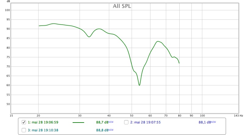

Prøver meg her siden det er noenlunde innenfor samme tema.
Sliter med en kraftig dipp rundt 50hz jeg ikke klarer helt å bli kvitt. Ser for meg å bruke minidsp 2x4 til å senke nivået på nærliggende frekvenser.
Er dette en lur ide eller bør jeg finne på noe annet?

Du klarer ikke å flytte lytteposisjon ut av problemet? Har du en måling som viser litt mer info? som bredde på dip, nærliggende ting i frekvensområdet etc. :)

Har prøvd og flytte lytteposisjon, men er enten barken eller veden, der lytteposisjon er nå opplever jeg frontene som optimale utfra mine preferanser, men har som sagt en stygg dipp rundt 50 hz som vist her.
Vis vedlegget 442622
Auch.. Den der er vanskelig. Her er det egentlig lite annet å gjøre enn å forsøke å plassere seg ut av problemet, eller evnt bruke en sub til å jevne ut. Dette vil absolutt drepe headroom, og med mindre du har veldig mye så kan det være vanskelig å gjøre noe med det.
Du kan jo prøve og se hvordan det går da, men vær forsiktig med headroom i amp.

Ja, den er på ingen måte enkel for å si det slik. Derfor jeg så for meg at jeg kunne bruke dsp til å senke nærliggende frekvenser isteden for å øke dippen.
Men det er klart det blir litt av en jobb for dsp`n. Nå står subbene stacket og opplever bedre bass enn tidligere, men målingene viser jo som sagt en ekkel dip.
Får forske videre :)

Det enkleste er, som thohaug skriver, å forsøke noen mindre justeringer i plassering av høyttalere/subber/lytteposisjon, og måle på nytt for å se om dippen jevner seg noe ut. Da kan en akseptabel løsning være innen rekkevidde.
Ville unngått å gjøre for store inngrep med MiniDSP.
Hvor deles forresten bassen(e) ?

Hva er det du måler på den grafen? Spiller frontene dine 92db@20hz?

Skal forske videre på justeringer og se om jeg ikke finner en løsning på problemet. Men da legger jeg minidsp litt på is inntil videre.
Tok en kjapp måling så nivået sto nok på litt høyere enn hva jeg trodde ;)

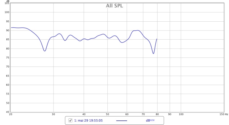

Om du har mulighet, så kan du prøve å sette en av subbene rundtom i rommet og og se om du får jevnet ut dippen.
Her hos meg har jeg et basstårn på bakveggen som fungerer som en bassfelle ved å spille i motfase. Dette kansellerer ut og hjelper i tidsdomenet..i tillegg hjelper det til å jevne ut en dip jeg har på 24hz. Står litt om det et sted rundt side 27 i lytteromstråden min.
Det kan kanskje være noe for deg å sjekke ut?
Når det kommer til å heve dippen vs å senke toppene rundt ned til dippen så har dette med å unngå digital klipping. Du mister like mye headroom/forsterkerkraft enten du hever eller senker.

Da har jeg kommet til ett levelig resultat igjen, litt flytting, måling, romkorreksjon og totalt sett tror jeg vi sier dette funker.

Låter veldig mye bedre enn tidligere på alle punkter. Skikkelig tørr bass så nå pakker jeg bort mikrofonen en stund og bare koser meg :)
