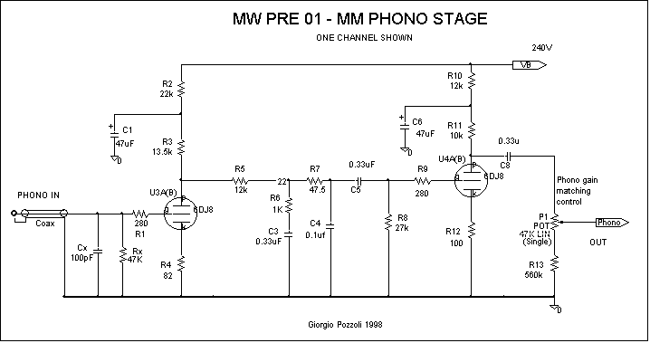

Ming-da MC 767-RD rør riia? - SUKSESS!
Da spiller den, i en helt annen klasse enn det fabrikken hadde "utviklet".
Jeg brukte kretsen fra TNT-audio, "MW-PRE" http://www.tnt-audio.com/clinica/ta/mwpre.html
- og beholdt strømforsyningen nesten urørt.
Etter å ha renset ut det ubrukelige, flyttet gløding for tilpasning av ECC88/6DJ8, var resten av oppkoblingen problem-løs.
Nå er den stille, uten sus / hum... :D, og spiller ganske enkelt flott.
Extra: Et par 100uF over katode-motstandene på "siste" røret økte gain til passelig nivå.

Desverre er proto-type layout ikke fullt så vakkert som orginalen. Men det fungerer 100%, og ingenting går varmt, eller ligger på grensen...stabilitet er viktig.
NB! Bilde er ikke av den endelige versjon...noen kondiser er "oppgradert" etterpå.

Ser bra ut dette!
Hva er verdien på R7? 47.5?
En slik løsning med passiv korreksjon er langt bedre enn et RIAA netverk i feedbacksløyfe. Selv om en del fortsatt gjør det på sistnevnte måte.
Har du målt frekvensgangen?

Jeg har brukt 47,5 ohm, som tegningen viser. Tonal balanse ligger veldig nærme referansen (X-ONO).

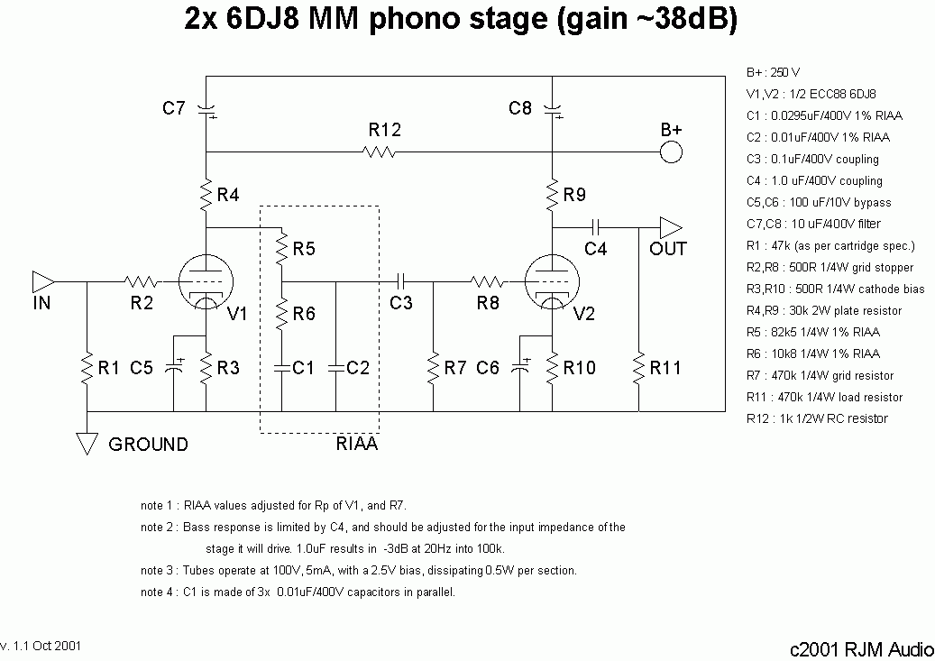

I et anfall av kjedsommelighet... :eek: måtte jeg tweake litt ;) -da jeg synes mellomtonen var en anelse for laidback (og jeg bruker HORN).
Brått ble det hele omkoblet til denne løsningen: http://www.phonoclone.com/diy_pho3.html
fra "JRM-Audio".
Det ga mer gain, bedre mellomtone, og ørlite mer støy, som igjen ble redusert m/ mer kondis & motstand (CRC).
Denne korreksjonen er avgjort mer korrekt, og milevis over orginalen i kvalitet og oppløsning, + nå er det liv i bassen!
