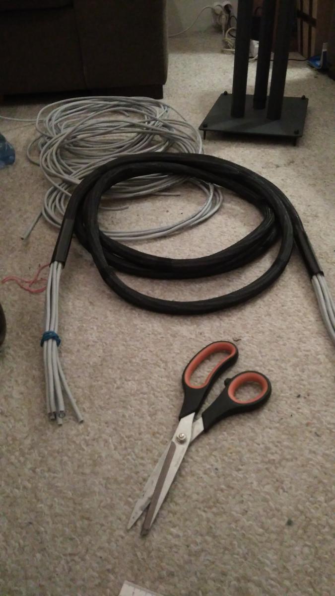

Lagde meg et høyttalerkabelpar tidligere i år, og gikk for en litt utradisjonell konstruksjon. Grunnen til at jeg prøvde dette var at jeg måtte ha dem 4-5 meter lange på grunn av begrensede plasseringsmuligheter, og høyttalerne var noen eldre, litt tungdrevne 4 ohms Canton-høyttalere.
Gjorde følgende: Kjøpte 60 meter (!) med Cat. 6 Ethernet-kabel og kappet den i 12 lengder. For hver høyttalerkabel samlet jeg seks lengder rundt en plastslange (type gjennomsiktig til medisinsk bruk), og i hver ende samlet jeg alle pluss- og minus-lederne for seg. Strippet tuppen av disse (192 operasjoner!) og festet på bananplugger. Hadde deretter på krympestrømpe og til slutt "techflex".
Ble en "robust" kabel, kan man si, og tverrsnittet per pluss- og minusside er etter mine beregninger 6,2 mm2 (hver enkeltleder i Ethernet-kabelen er på 23 AWG eller 0,2582 mm2; på pluss- og minussiden har hver 6 x 4 ledere à 0,2582 mm2 = 6,2 mm2). Konstruksjonen er altså relativt få, men tykke individuelt isolerte enkeltledere i "twisted pair"-konfigurasjon (tvinningen skal jo virke støyavvisende). Kobberet er OFC 99,99 % rent ifølge produsenten. Dielektrikumet er PE.

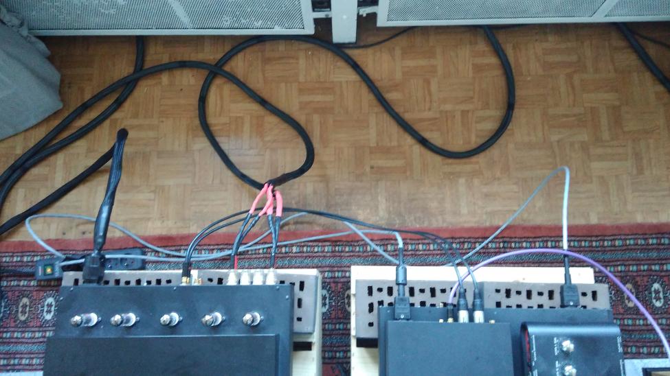

Jeg har dessverre ikke noen hifi-floskler å komme med av typen "sortere bakgrunn", "mer ro" osv., men kan i alle fall si at de funker :) Aberet er at de er litt uhåndterlige. Jeg bruker dem for tiden i et lytterom med rørforsterker, 8 ohms lettdrevne høyttalere og kort avstand fra forsterker til høyttalere, så de er overdimensjonerte så det holder. Men det er jo litt stas selvfølgelig.
