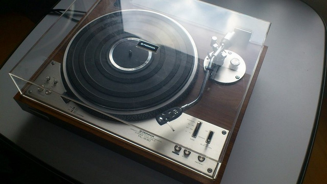

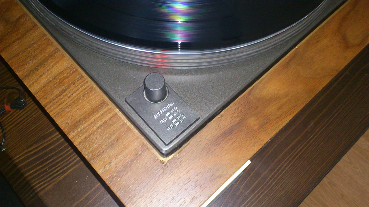

    Den første er Pioneer PL-530.
    Denne må inn på verksted og bli justert og sjekket, men ellers helt strøken utseendemessig.

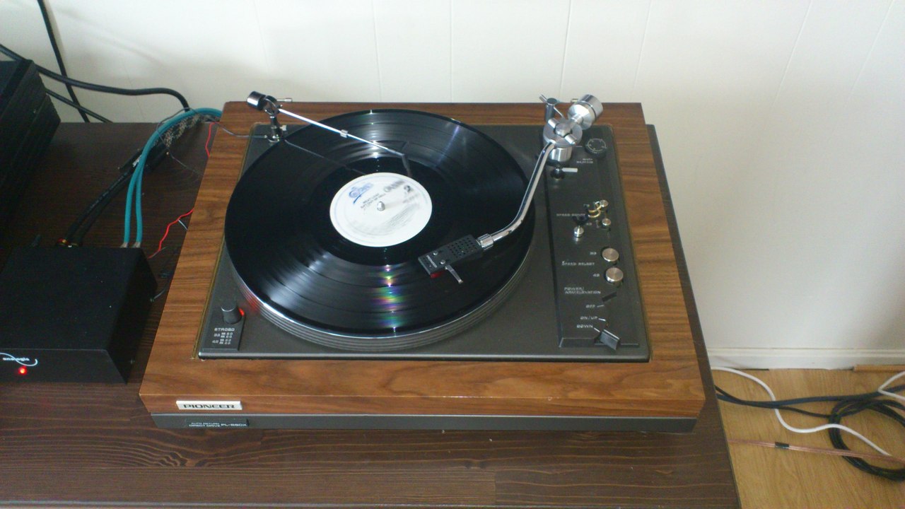

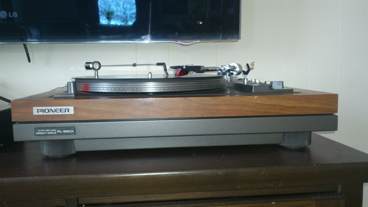

    Spiller nr 2 er Pioneer PL-50DX

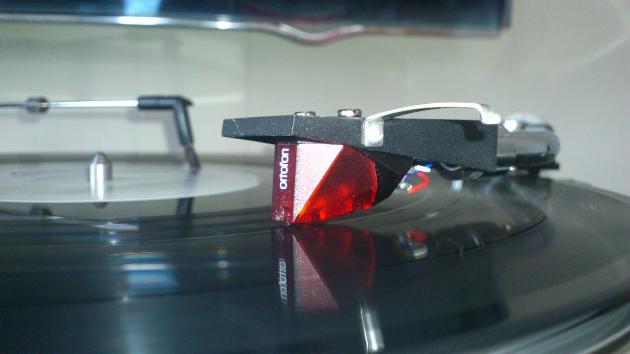

    Denne spilleren bruker jeg nå...helt i orden og spiller orntlig fint me Ortofon 2M Red :)

    Hei !

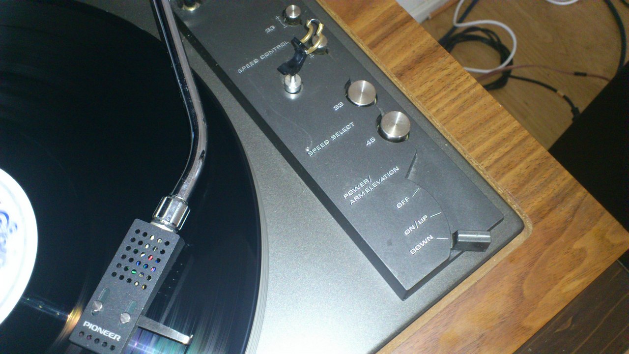

    Er det tempo som er utfordringen på 530 ?
    Hadde en for noen år siden som var relativt ustabil. Løste det med rens av alle potmetere. Du må kanskje gjenta prosessen et par ganger. vri fra topp til bunn og motsatt et halvt minytts tid og still inn igjen. Hvis dette ikke hjelper tar du samme prosedyre på de små potmeterne på printkortet inni. Så vidt jeg husker er de merket 22 og 45.
    Hjelper ikke det så se etter elektrolytter som ser ødelagt ut. Finner du ikke synderen slik må du bare begynne å skifte.
    Ikke skru opp for mye under tallerkenen. Jeg brukte lang tid på å få automatikken til å fungere optimalt igjen.

    Hei Stian :)
    Ja, det er tempo, og instilling av auto-retur av armen som er problematisk.
    Må trykke "stopp" for at den skal gå tilbake, og da stopper den 1,5 cm før den skal.
    Regner med det er en justeringssak det der, og tror jeg får noen som har peiling på sånt mikk-makk til å ordne det.
    Har fått en pris på 1-1,5k for å få den i topptrim, så det er grei pris syns jeg :)
    Dette var inkludert måling og ev. bytting av elektrolytter og slikt.
    Ja, synes også spillerne er pene...og solide ikke minst :)

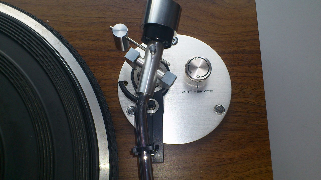

    Du kan justere hvor stiften legger seg ved oppstart ved å stikke ned en flat skrutrekker i armbasen (rett til vestre for loddet). Vil nesten tro at det justerer innslag på run-off også. Forutsatt at det ikke er klabbet til slik jeg presterte å gjøre.
    Hvis du skal betale for service ville jeg prøvd å få en fastpris, og poengtere at automatikken skal fungere. Det er nemlig mye plunder til selv med servicemanual.
    Min gikk heller ikke helt tilbake. 1-2 cm igjen. husker jeg feil hvis jeg tror du kan slå av automatikken ? I tilfelle, sjekk at bryter fungerer eller står i rett posisjon.

    Stiften legger seg korrekt ved oppstart, bare retur-automatikken som kødder :)
    Den kan kjøres 100% manuelt også ja, det er korrekt.
    Bryterne ang auto/manuell fungerer som de skal.

    Er en Ortofon 2M Red på nå...spiller fint den....

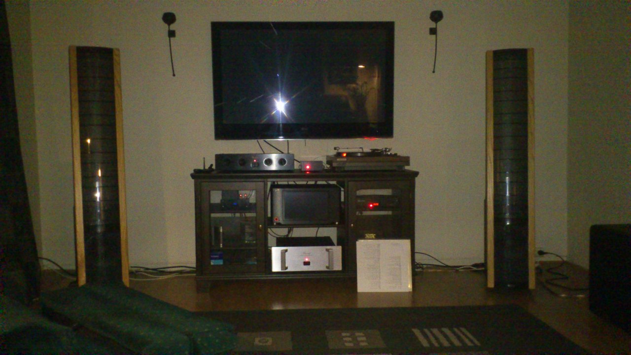

    Slik ser stue-alteret mitt ut....alle bildene er tatt med min SonyEricsson Arc ;D

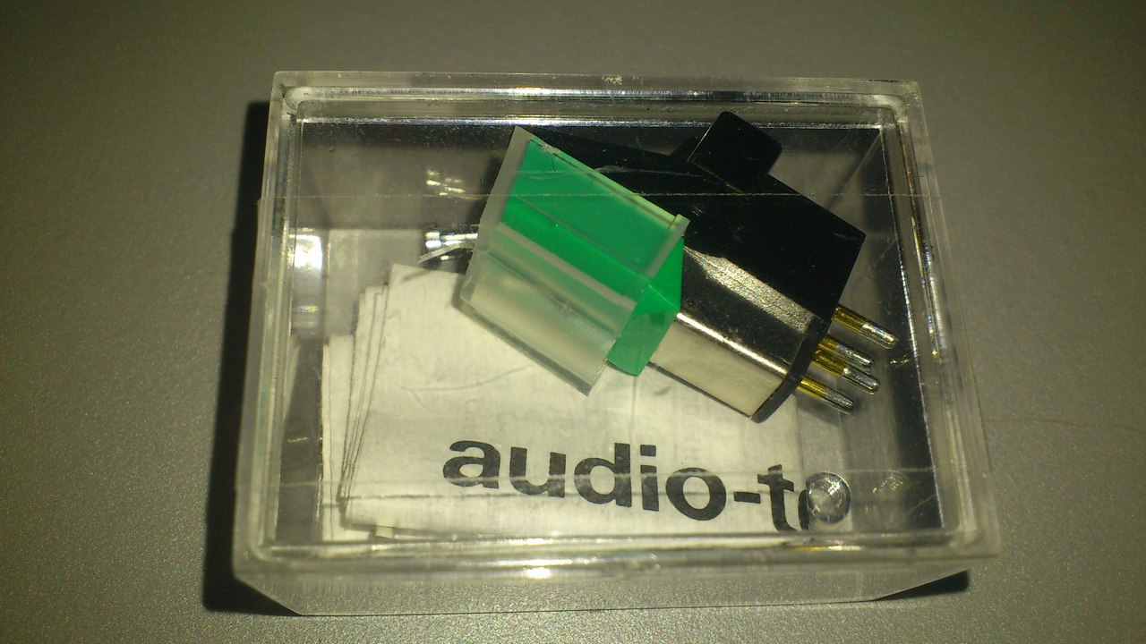

    Fikk denne i posten i dag...tydeligvis en misforståelse en plass :p
    Helt ny og uåpnet eske.
    Noen som vet hva det er slags, og om den er bra?
    Står ingenting på lappen inni som jeg forstår(tysk, fransk osv) men forsto på tegningene hvordan ledningene skal kobles :)
    Denne kanskje?
    Ser klin lik ut ihvertfall: http://www.soundhifi.com/AT95e.html
    virak
    16.06.2005
    179
    62
    ^^^Det er nok en Audio-Technica AT95E, ja.
