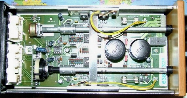

Hvor ligger sikringene? Kan ikke se de på bildet ???
Trondmeg
28.12.2003
13.277
8.629
Det sitter 2 printmonterte glasssikringer langt til høyre øverst/nederst..

Da har jeg tatt ut sikringene. Og helt riktig, den ene var gåen.
Kjøper nye i morgen. Håper det ikke er noe annet!

Er ikke mye som kan ryke her uten at du faktisk kan se det. Om sikringsskiftet ikke funker ville jeg prøve å skifte OPA' en som du ser(IC'en med 4 ben på hver side) midt i forsterkeren litt til venstre på bildet. Ser ut som at den står i sokkel om du er heldig. Har nettopp skiftet noen slike selv i en forforsterker som falt ut på en kanal.

Yippi!!! Det var den ene sikringen som var gått!
Tusen takk for all hjelp, atter en gang!
