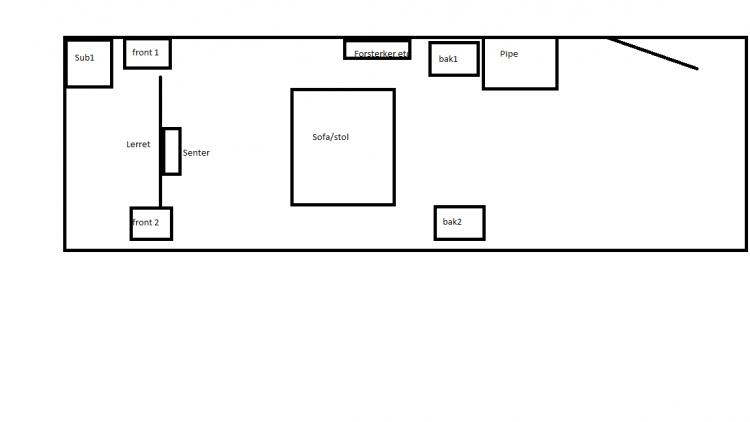

Legger ved veldig enkelt bilde. Avstand mellom ting blir noe større i virkeligheten, så ikke tenk på det. 7.2 vil bli at jeg legger til en ekstra sub i hjørnet bak front 2, evt flytter litt på det, alt ettersom hva som låter best.
Okey, delte meninger om Klipsch og Dali, vanskelig. Hva anbefaler dere av projektor og sub? Projektor vil bli plassert over sitteplass der hvor det er mest hensiktsmessig i forhold til bilde.

Vis vedlegget 452319
grei link for plassering av ht
https://www.dolby.com/us/en/guide/surround-sound-speaker-setup/5-1-setup.html
kommer ann på hvilken krav du har til PJ, mer krav til lyd eller bilde?
med ditt budsjett er det nok fordel å handle brukt alt om du skal få en ok opplevelse.

Kinostol / sofa med 2 sitteplasser, vil gjøre at ingen av de får optimal lyd. Om du da ikke setter den skeivt i rommet.
