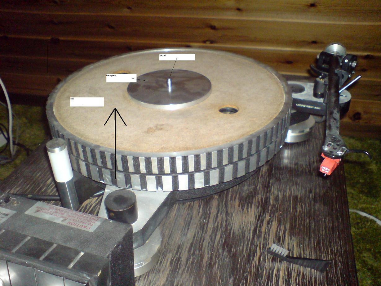

Hei igjen,
jeg kjøpte den cd'en med manualene på, kanskje ikke verdt pengene, men men...
På alle bilder og beskrivende tekster står det bare "remove the turntable platter". Altså bare å løfte rett opp.
Det ser også ut som om korken under gummimatta er løs? På min DDX-1000 sitter platen fast, spindelen løfter seg med når jeg løfter, får den en liten cm opp før det stopper mot noe. Korken sitter som limt fast. Var det en "tweak" på det glade 80-tall eller.no?
Jamfør med bilde.
Noen med DDX-1000 her som kan bekrefte/avkrefte at denne bare skal være å løfte rett opp?

Tallerkenen setter seg ofte litt pga konisk aksling. Et rykk eller to (rett opp), så pleier den å løsne.
HUSK: Plate-tallerkenen skal ALLTID demonteres ved frakt & forsendelse. Dette gjelder (nesten) ALLE platespillere!!!

hmm.. men spindelen følger med opp ca 1 cm, er dette vanlig da? Det blir jo å rykke i spindelen på en måte. Virker litt utrygt, men jeg får prøve litt forsiktig

Ingen problemer med "slag" oppover, men ikke slipp; den skal senkes rolig ned...
