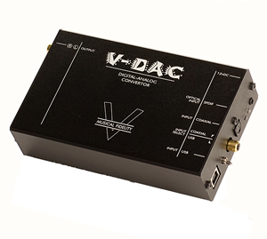

Dere som lager DIY-elektronikkbokser. Hvordan merker dere disse, tenker altså merking av ratt, brytere, leds etc. og logoer og navn på tingene?
Tenker jo generelt, men jeg har også et konkret problem. Jeg skal bygge noe inn i en sort plastboks fra Elfa. Oppå denne skal jeg ha hvite markeringer. Siden et bilde sier mer enn tusen ord, så kan dere her se omtrent hva jeg mener:
Er det mulig å få til noe slikt på en sort plastboks på en visuelt ryddig og kostnadsmessig rimelig måte?

Slett ikke så dumt, det. Det jeg i utgangspunktet tenkte på var en passelig stor klistrelapp (ca 12x9cm) som dekker omtrent hele lokket. Men den må for min del ha hvit skrift på helsvart bunn. Har vært i kontakt med en produsent av diverse skilt, klistrelapper og reklamemateriell, men det kostet dyrt om man bare skulle ha ett eksemplar (4-sifret beløp).
Se innledende post for hva jeg skal etterligne. Jeg skal bygge en batteristrømforsyning til boksen som er avbildet, og ønsker derfor at den står noenlunde i stil. ;)
