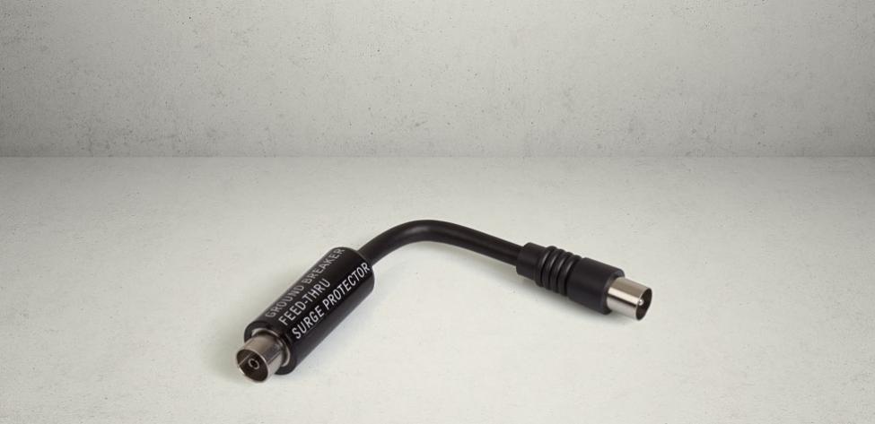

Kabel-TV-anlegg er beryktet for å lage jordstøy, så hvis den TV'n er koblet videre til en fellesantenne eller et kabel-TV-anlegg, så vet du hvor hunden ligger begravet. Løses med en liten skilletrafo (balun) mellom TV og antenne-uttaket, f eks en slik:
ARGON Galvanisk Skille | Hi-Fi Klubben
